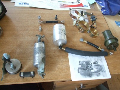

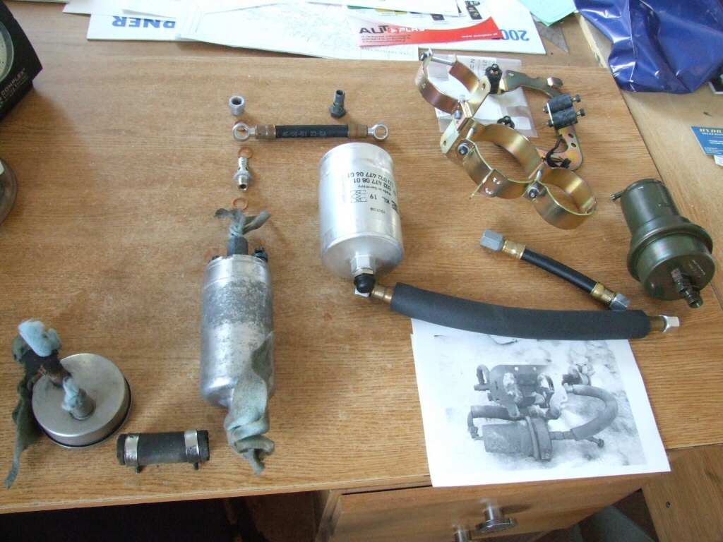

Mam już pompę paliwa firmy Magneti Marelli i filtr firmy Meyle ale nie mam przewodów żeby to wszystko połączyć. Byłem w firmie DPRS Poland, która dorabia różne przewody ale nie byli w stanie mi pomóc. Może ktoś wie gdzie mogę dostać takie przewody, lub gdzie mogę dorobić w Warszawie, ewentualnie ile mogą kosztować w ASO. Chodzi mi głównie o przewody z końcówkami. Dodaje zdjęcia naszego forumowicza, dla lepszego zobrazowania. Pozdrawiam :)

Wszystkie przewody na powyższym zdjęciu ;-) zakupiłem w ASO (numery wg EPC). Koszt (było dawno - ponad 6 lat temu) wyniósł łącznie ok. 350zł.

Postanowiłem, już jakiś czas temu, że kupie przewody w ASO i tak zrobiłem. Zakupiłem trzy przewody: z pompy do filtra, z filtra do akumulatora i łączący aku. z przewodami sztywnymi pod podwoziem ale ten się nie przydał. oprócz przewodów jakieś tam drobne niezbędne elementy i też wyszło około 350zł. Nie kupiłem przewodu z baku paliwa do tego krążka (zawór czy coś takiego) bo myślałem, że stary będzie ok ale podczas montażu okazało się, że sparciał i się rozkruszył, więc muszę dorobić albo kupić w ASO jeszcze ten przewód. Pozostałe przewody te co są na cybanty kupiłem osobno "z metra".
Wcześniej kupiłem jeszcze całe to mocowanie zespołu pompy bo stare było już za słabe z powodu rdzy.
