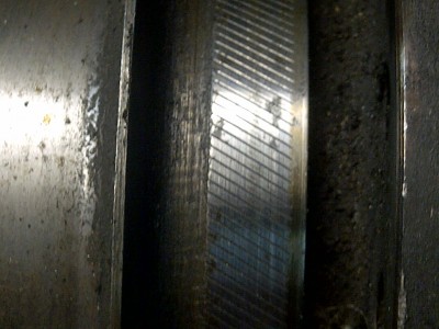

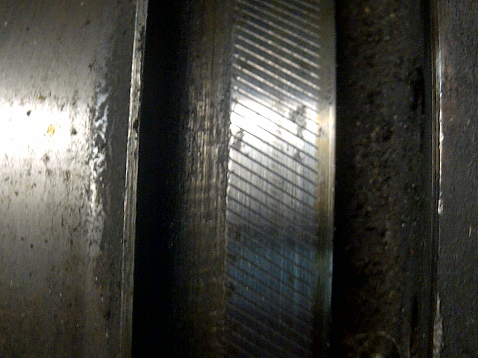

Post: pn maja 26, 2014 3:53 pm
Posty: 60
Sznur , sznurem. Najwazniejsze sa panewki. Jeśli jest bicie to i tak będzie ciekło. A po drugie stan wału ( radełkowania ) w miejscu kontaktu ze sznurem. Te nacięcia wyrzucają olej do silnika ( działanie siły odsrodkowej) Tak wygląda prawidłowy wał w tym miejscu

Post: pn maja 26, 2014 9:27 pm
Posty: 336
Lokalizacja: Biłgoraj
Dzięki Panowie za odpowiedzi.Zobaczymy jak się sprawa rozwinie ale raczej cudu nie będzie i nie przestanie ciec.
Ciekaw jestem co jest nie tak bo bym mu trochę nagadał o tym.Jak z nim rozmawiałem to mówił,że wiesz nieraz to wał może być zużyty i może ze sznura się lać :o Nosz ku.wa to miał cały silnik rozebrany i tak mówi ?
Co do panewek to są założone nowe korbowodowe , głównych 'niby' nie było potrzeby wymieniać.
Ewentualnie rozbiorę sam dół i zobaczę co tam nie gra.
