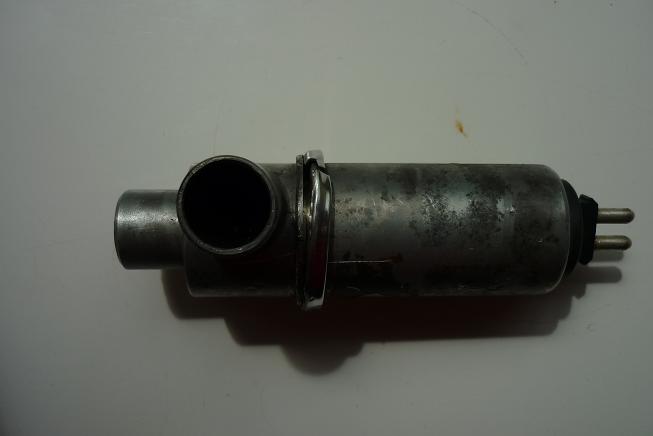

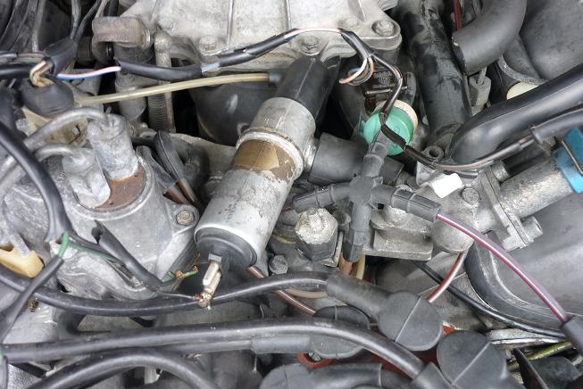

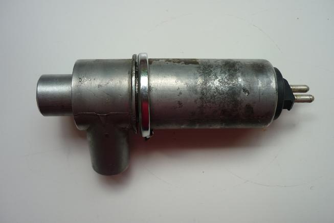

Szanowni Koledzy, sezon w pełni, a moja gwiazda stoi z powodu takiej małej dupereli jak silnik krokowy / regulator wolnych obrotów nr A 000 141 14 25. Cena w ASO jest zaporowa. Objechałem już w Poznaniu i Koszalinie miejsca, gdzie powinny takie części się znajdowac i nic. Według numeru pasuje również od W126 z silnikiem 5 litrowym. Macie może sprawdzone miejsca lub informację gdzie takie auto idzie na części? Jakiś namiar w internecie? Ktoś może to nabywał i pasuje od czegoś innego?

A szukałeś po numerze Simens/VDO 408202004003Z, myślę że można go w okolicy 1500 zł kupić, a może nawet taniej.

Tak, szukałem. Ale nigdzie nie znalazłem aby był dostępny, u przedstawiciela VDO też tego nie mają :( . Jak masz jakiś namiar gdzie to dostać w sklepie to chętnie skorzystam. A patrząc na pogodę za oknem i umykające wakacje coraz częściej spoglądam w stronę ASO, chyba się przyzwyczajam ...

Mam cos takiego ale lekko koniec numeru czesci sie rozni...Pochodzi z 560 90r ale mysle ze bedzie działąl bez problemu ... to 560 z ktorego pochodzi - chodził idealnie.

Podjęto próby naprawy, ale zakończyły się całkowitym zniszczeniem regulatora. Udało się załatwić nowy dzięki niecoenionej pomocy Kolegi z Forum, ale auto nadal trzyma wysokie obroty. Nie spada poniżej 2000 :( . Może być uszkodzona kaseta sterująca? Jakiś czujnik? Ma ktoś może pomysł gdzie dalej szukać? Połowa sezonu za nami, a Mercedes stoi zakurzona w warsztacie.
