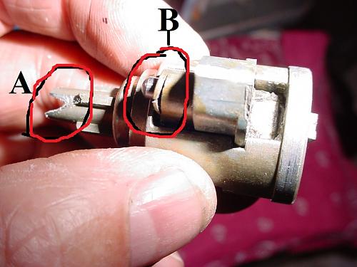

Cześć!
znalazłem zdjęcie na forum benzworld.org, na którym widać uszkodzoną w dokładnie ten sam sposób co u mnie (Chodzi o część zaznaczoną literką "B"). Uszkodzone gniazdo z kulką zostało usunięte. Fachowiec stwierdził, że część ta podobnie jak ząb ósemka - jest ale nie wiadomo po co. Po usunięciu stacyjka działa bez zarzutu a fachowiec zaręczył to swoją 25 letnią praktyką i kilkoma setkami naprawionych stacyjek.

Zawsze byłem zdania, że każde urządzenie ma jakieś niepotrzebne części :lol: To się często okazuje po naprawach (nie tylko samochodów) że jakieś części zostają a urządzenie działa dalej [zlosnikok]
