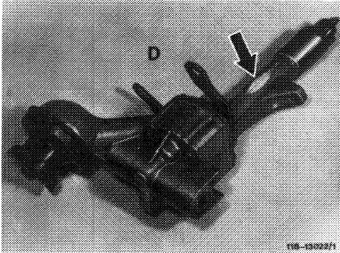

Temat mnie zainteresował, bo chyba strzeliłem zdrową wtopę [szalone] , ale to jak narazie podejrzenia, które mam nadzieję, że się nie sprawdzą. Dokopałem się w manualu do konkretnych danych:
w grudniu 78' wprowadzony został nowy typ wału z nitowanym ciężarem, poza tym została zmnieniona pompa olejowa.

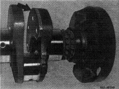

wał z ciężarem nitowanym:
wał z nitowaną wagą.GIF [ 43.72 KiB | Przejrzano 5205 razy ]

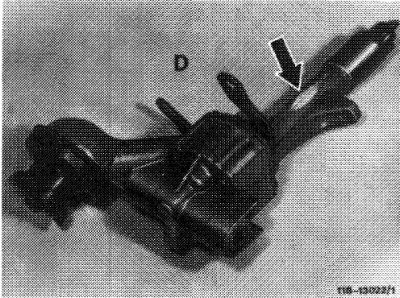

nowy typ pompy
nowa pompa.GIF [ 46.47 KiB | Przejrzano 5205 razy ]

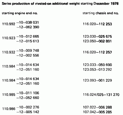

numery silników od których jest nowy wał:
nr silników z nowym wałem.GIF [ 20.25 KiB | Przejrzano 5205 razy ]
edit chyba już dla wszelkich jasności, jesli tylko google mi dobrze znalazł:

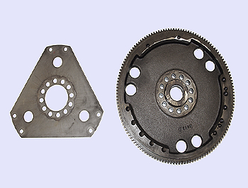

koło szczątkowe odlewane pierwsza wersja( nie jestem pewien tej fotki )
koło odlew.jpg [ 68.2 KiB | Przejrzano 5201 razy ]

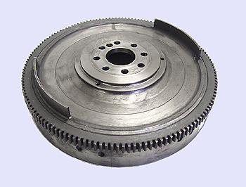

koło cienkie z blachą:
kolo z blachą.jpg [ 63 KiB | Przejrzano 5201 razy ]

Pierwsza fotka do kosza.Druga jak najbardziej -koło masywne odlewane z przeciwwagą-wersja wcześniejsza.Ostatnia seria miała koło szczątkowe składające się z wieńca przykręconego do trójkątnej blachy widocznej na zdjeciu nr 2 po lewej stronie.I tu nasuwa się pytanie. M110 spięty z manualem we wcześniejszych silnikach też ma przeciwwagę na kole zamachowym sprzęgła.Czy ma ja też w ostatnich latach produkcji?

Tego właśnie nie byłem pewien czy wujek google dobrze mi to odszukał. Niestety nie mam możliwości zrobienia fotki koła na tą chwilę żeby stwierdzić jakie mam sam założone.
Czyli to jest fotka koła stosowanego do wału bez nitowanej przeciwwagi
kolo%20z%20blach%C4%85.jpg [ 63 KiB | Przejrzano 5167 razy ]
Jesli by ktoś miał możliwośc zrobienia fotki tego nowszego koła rozwiało by to wątpliwości.
hruścik pisze:
Dobre pytanie, mam jednego manuala, jak pogoda pozwoli dojść do garażu [zlosnik] do zrobię fotkę tego koła i sprawdze jakie ma numery silnik, może się coś wyjaśni [zlosnikz]
