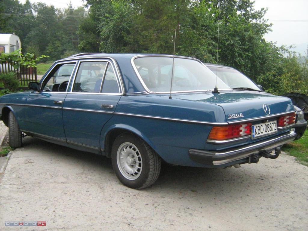

Znalazłem kolejny egzemplarz pasujący do moich kryteriów wyszukiwania, ale coś mi podśmiarduje z jego zgodnością z VIN-em.
Chodzi o to auto: http://otomoto.pl/mercedes-benz-w123-30 ... 16911.html
Po pierwsze kolor. Pasuje mi to tylko jako tako do hansablau. Czy to może być to?

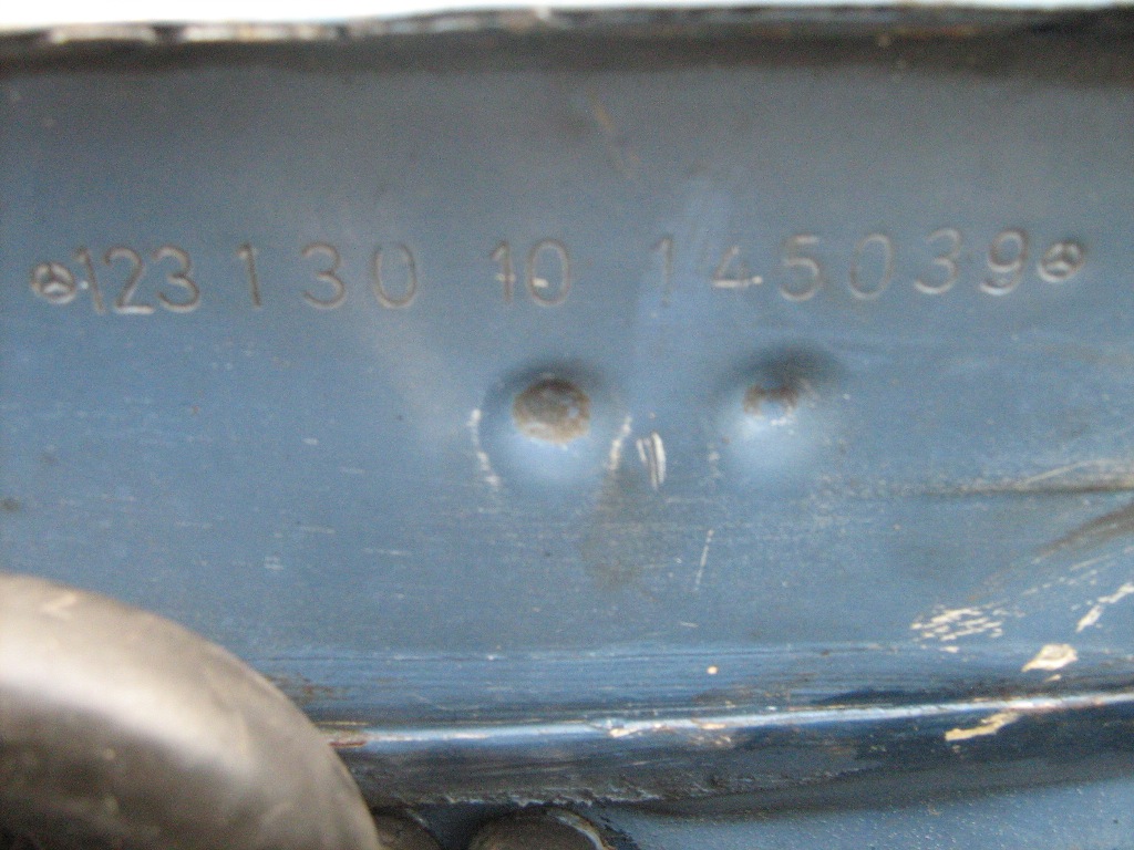

Druga sprawa to VIN. Dostałem od sprzedawcy zdjęcie grodzi z wybitym numerem. Zgadza się co prawda silnik, ale po rozkodowaniu wychodzi z niego pierwszoseryjny kolor nadwozia i wnętrza, a to raczej niemożliwe, z resztą rok produkcji to 82... Poprawcie mnie jeśli się mylę, ale ostatecznie sprawę może wyjaśnić chyba tylko datenkarta, albo tabliczka lakierowana?

Chyba w tym roczniku to VIN powiniem sie zaczynac od WDB... ? Z tego co pamietam to od '80-go roku tak szlo. Zatem VIN od 1-szej serii, auto z drugiej.

Bukol pisze:
Ale ten na ścianie grodziowej też? No i jeżeli VIN pierwszoseryjny, to dlaczego VINiarka go rozkodowała?

patent który można czasami jeszcze trafić, jako efekt próby ominięcia kiedysiejszego zakazu sprowadzania aut starszych niż (poprawcie mnie jeśli się mylę) 10letnie - coś ktoś nakręcił w papierach i rok produkcji się cudownie zmienił na "wersję pasującą do urzędu"
a kolor to nie taki ?

W ruskim EPC, po dopisaniu WDB do vinu wogóle wyszły jakies cuda. Kolor jak sprawdziłem na stronce classicway wogóle nie istnieje dla beczki. Być może to szczepik, ale ze starym nr nadwozia w dodatku wskazującym na 300D.
vin wdb12313010145039
whc wdb
chassbm 123130
chass_ident 10145039
type 123
subbm1 130
subbm2
auxiliary_drive
body 15884
body_code
delivery_date
engine 617912 10 082211
front_axle1
front_axle2
heater
interior 006
lights BOSCH
model_idx 0
odometer
order_num1 0623403687
paint1 470
paint2
paint3
paint4
paint5
platform
production_num1
production_order_ref
rear_axle1
rear_axle2
release_date
retarder
rims
service_num
steering
trailer
transfer_case
transmission 00 588311
vin_dc
vinwhc
winch
wiper

1. Czy VIN na ścianie grodziowej powinien mieć z przodu literki WDB od 80' roku (wtedy kiedy weszły do użytku), czy od 83' roku (wtedy kiedy do użytku wszedł "nowy" VIN, z literą w środku?
2. Czy viniarka powinna czytać prawidłowo wszystkie VIN-y z WDB (od 80r.), czy tylko te nowe, z literą w środku (od 83r.) ?
3. Czy W123 miało montowaną tabliczkę lakierowaną na pasie przednim przy chłodnicy od początku produkcji?
Jeżeli to faktycznie szczep, to trochę trudno mi uwierzyć, że ktoś zostawił na ścianie grodziowej oryginalny VIN...albo może rozpaczliwie trzymam się nadziei, że tym razem to nie szczep ;)

Wydaje mi sie, że wszystkie powinna czytać. Przed 80r wogóle nr nadwozia nie nazywał sie vin, to pewien standard wprowadzony w 79/80r.
Antena w tylnym błotniku sugeruje raczej III serię ( o ile pamiętam produkowana od X 1982)
U mnie w aucie z 1982 na ściance grodziowej jest nr zaczynający się od WDB i nie ma gwiazdek.
A co jest na tabliczce znamionowej?
Oczywiście jest możliwe że tabliczka została przerobiona (auto odmłodzono, co było dość częstą praktyką w czasach obowiązywania w/w zakazu)

Vin,a raczej nr.nadwozia wskazuje na model wyprodukowany przed 80-rokiem.Na rok produkcji wpisany w dowód nie zwracał bym zbytnio uwagi-w naszych urzędach potrafią,a raczej potrafili różne cuda wypisywać.Coś nie tak z tym 123,papiery z 1-szej serii-zegary z 3-ciej-silnik na małe świece-dwa suwaki do regulacji powietrza,to tak na szybko co mi wpadło w oko.Zamów w serwisie po nr. nadwozia świece żarową i jakąś część do środka samochodu i zobacz jak to się ma do tego co jest w samochodzie,wcale nie musisz tego kupować wystarczy,że trafisz na kumatego sprzedawce i potwierdzi jaki rodzaj świec i jaki kolor środka był zamontowany w fabryce.
Hmm...A czy w takim razie możliwe jest, aby była to bardzo wczesna II seria? Z tego co piszesz Ty oraz deseparado wynika, że mogłyby na to wskazywać brak WDB na początku numeru, ale już dwa suwaki nawiewów, małe świece, a poza tym tapicerka i brak deflektorów na słupkach. Przednie lampy i zegary faktycznie III-seryjne.
desperado pisze:
Hmm...Ja miałem III-seryjną bekę zgodną z VIN-em i antena była na przednim błotniku.
Jest jeszcze szansa, że to nie szczep ;)
