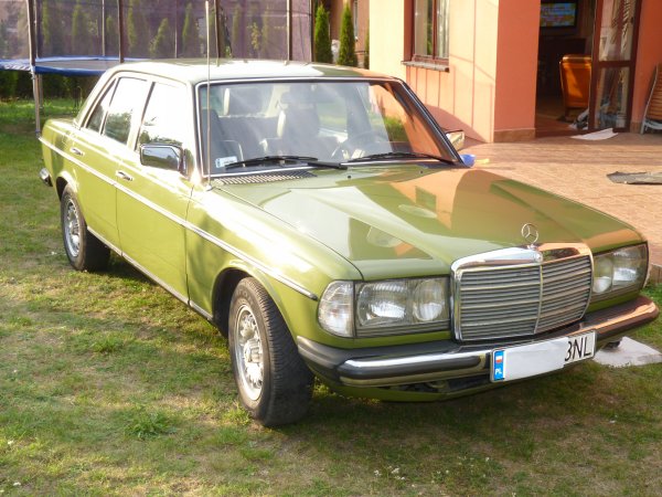

Siema,
W przyszłym tygodniu będę na śląsku i będę chciał obczaić to auto:
http://moto.allegro.pl/mercedes-w123-st ... 60567.html
Oczywiście jest parę baboli, które już czytając ogłoszenie mogą budzić wątpliwości, czy to nie kolejny odpicowany parch (przede wszystkim to kolekcjonerstwo, idealizm, indiglo i 200d na klapie), ale że 300D z piątką i szyberdachem to mój zestaw wymarzony, to jestem w stanie przymknąć na te rzeczy oko, jeżeli auto będzie poza tym w dobrym stanie. W końcu licznik, drążek i kierunki można zmienić...
Pytanie moje brzmi: od kiedy w liście opcji dla 123 pojawiła się manualna piątka? W zależności od źródła, podawany jest koniec 81 lub początek 82. Nawet na stronie MB/8 ta data różni się w zależności od wersji silnikowej i w przypadku 300d podany jest 02/82. Czy zatem taka 300d z "piątką" z datą produkcji 81 wskazuje jednoznacznie, że auto jest kombinowane, czy taki "poślizg" jest możliwy i nie robić scen?
Dodam tylko, że VIN-u jeszcze nie mam, bo nie dodzwoniłem się do właściciela. Jak się dodzwonię, to mam nadzieję, że coś się wyjaśni ;)

Dostałem foty od właściciela, ale VIN-u i zdjęć przedniego pasa ni hu-hu... Auto wygląda na tyle ładnie, że w czwartek przy okazji wyjazdu służbowego przejadę się je obejrzeć.

Post: wt sie 28, 2012 4:12 pm
Rejestracja: ndz lip 24, 2011 9:55 pm
Posty: 62
Mi podał nr.Vin.Wychodzi z niego 2.0D,biały kolor,środek crem 2-seria i nic o szyber dachu.
Post: wt sie 28, 2012 4:16 pm
Posty: 699
Lokalizacja: Warszawa (WK)
...i wszystko jasne. To dziękuję bardzo ;)
