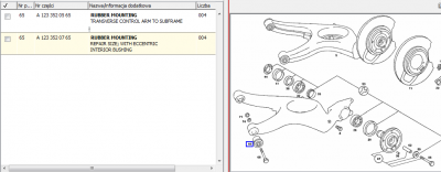

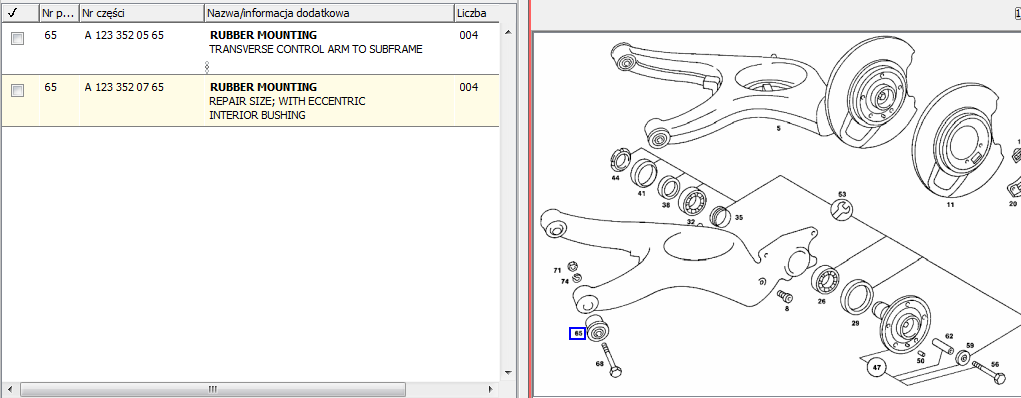

Witam, będę chciał wymienić tuleje w tylnym zawieszeniu. Są dwie na wahacz. Tylko czy wszystkie są takie same ? W EPC znajduję tylko jedną tuleje, czyli mam kupić cztery takie ? I jeszcze widzę że są dwa numery do wyboru, wie ktoś czym się różnią ?

Jak wynika z opisu ten drugi jest w rozmiarze naprawczym (więc zapewne trochę grubszy, aby pasował do otworu rozwierconego po usunięciu rdzy) i z mimośrodową tuleją wewnętrzną w celu ustawienia zbieżności.
