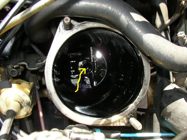

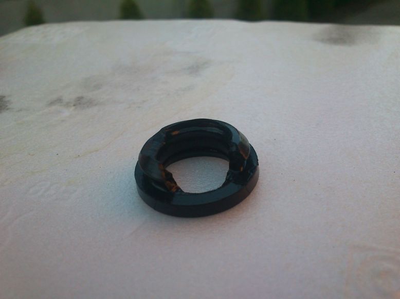

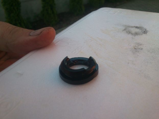

Po spuszczeniu oleju i wyjęciu starego filtra, w miejscu zaznaczonym na foto 1, znalazłem taki oto pierscień-latał sobie luźno (foto 2 i 3). Jest to jakiś kawał plastiku, sam raczej tam nie wpadł, ktoś go musiał włożyć. Problem polega na tym że na rys. technicznym(foto 4) jakoś go nie zauważam. Proszę o odpowiedź, czy jest to jakiś patent rodzimych użytkowników, czy ten pierścień Helmut tam wsadził w 1982 r.

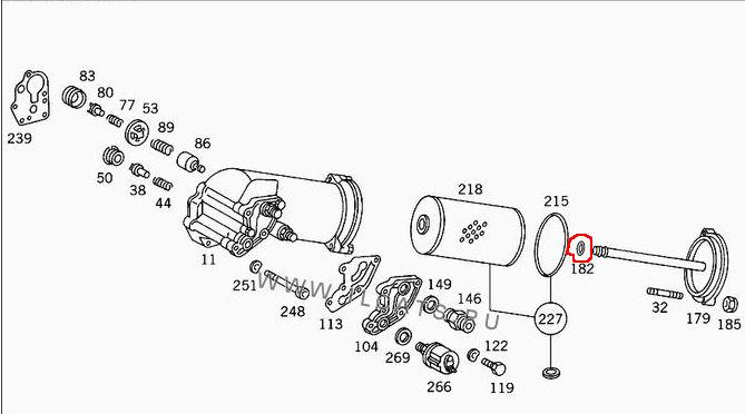

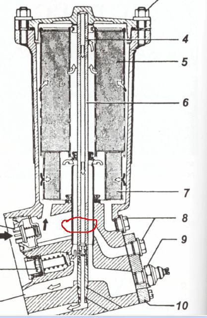

Kwestią drugą są podkładki załączone do filtra. MOsiężna wiadomo pod korek, ale problem mam z drugą, metalową. Jej średnica jest tak mała że wchodzi tylko na sam koniec rurki pokrywy filtra(sięga jakiś1cm nad dwa oringi w wyżłobionych miejscach). Jak ją tam zostawie, to wg mnie spadnie (bo siedzi dość luźno) i może narobić kłopotów. Jak tak patrzę na schemat foto 5, to ona powinna chyba być nad filtrem, zaraz przy pokrywie, racja?

Komentarz: foto 5
filtr2.jpg [ 31.97 KiB | Przejrzano 1124 razy ]
Komentarz: foto 4
filtr3.jpg [ 55.75 KiB | Przejrzano 1124 razy ]
Komentarz: foto 3
podk2.JPG [ 24.35 KiB | Przejrzano 1124 razy ]

filtr.JPG [ 60.71 KiB | Przejrzano 1124 razy ]

Ta druga podkładka jest niepotrzebna, zawsze dołączają dwie podkładki niby pod korek, ale ta miedziana tylko pasuje. W zestawie pewnie był ten duzy oring na pokrywke filtra. Ten niby plastik, to nie jest czasem dolna uszczelka z filtra?

Też tak myślałem, ale po pierwsze
-zrobiony jest z plastiku, a filtrowe uszczelniacze były gumowe,
-pierścień ten jest krótszy od tych w filtrze,
-nie ma fizycznej możliwości aby pierścien z filtra(gdyby się z niego urwał),sam wpadł do dziury od góry-musiałem się nieźle nagimnastykować żeby go wyjąć..
Co do podkładki-to nie jest na pewno el. nr 182 z rysunku pierwszego?

Obstawiam częśc filtra, na 4. foto trochę wyżej niż zaznaczono.

@chmielo-część filtra o której mówisz ma większą średnicę niż ten plastik-sprawdziłem to.
reasumując: czy wg was, w tym miejscu nie powinno być żadnego takiego pierścienia tak?
