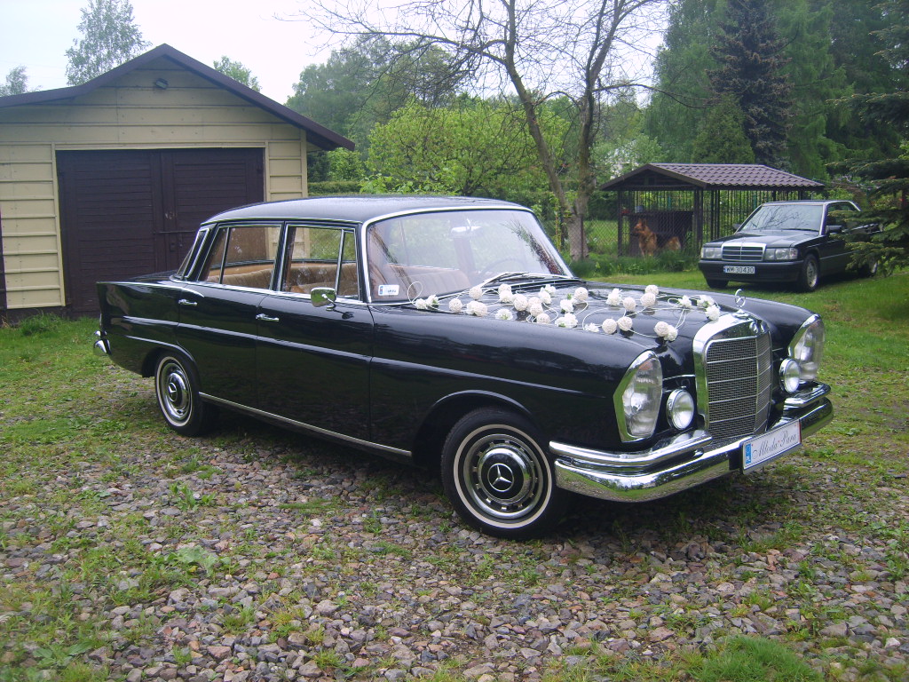

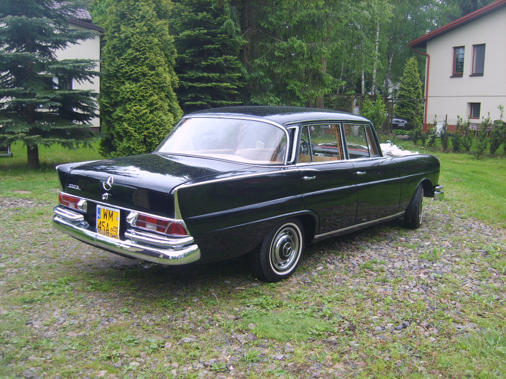

Kilka foto
S8001514.JPG [ 352.06 KiB | Przejrzano 824 razy ]
Komentarz: aktualny wyglad
S8001515.JPG [ 365.44 KiB | Przejrzano 824 razy ]
Komentarz: silnik z montażu sprzed 6 lat
