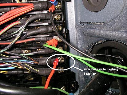

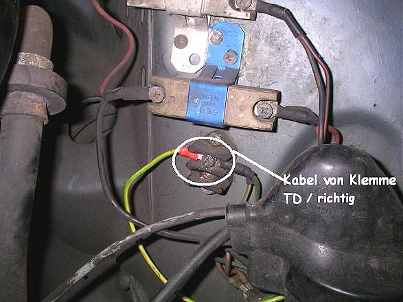

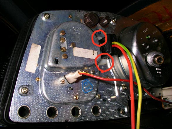

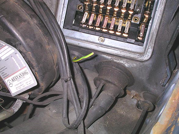

Witam. Mam pytanie odnośnie podłączenia obrotka do zacisków cewki. Z obrotomierza wychodzę wyjściem TD na cewkę tylko teraz nie wiem na który zacisk czy nr. 15 czy nr. 3

Ja tak mam i działa super

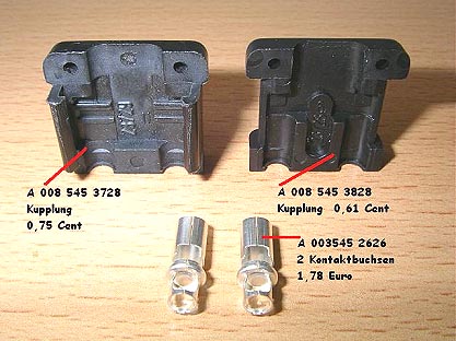

Hej, mam pytanie, czy te żeńskie wsówki pasujące do mercedesowych kostek można normalnie kupić? Mają jakiś nr czy coś?
Kurdę, sorry nie zauważyłem, że są podpisane na zdjęciach... :oops:
