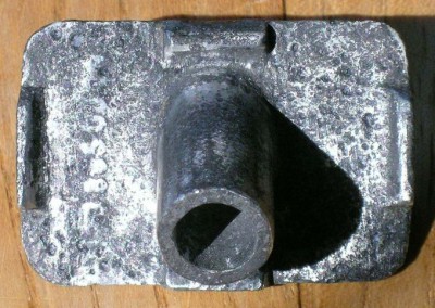

Poszukuję numeru, lub jeszcze lepiej samej części, jak w tytule i na fotce. Element mocowania kła zderzaka przedniego, wykonany ze ZnAl'u, a więc ulegający biodegradacji. Z czterech, które mieć powinienem w całości ostał się jeden. Ma własny numer, więc może jest dostępny jako część zamienna? Numer na moim niestety nieczytelny 123 8?5 ?? ??. W serwisie nie potrafili znaleźć

Nikt nic nie wie? Potrzebuję jedną sztukę. Pokleiłem co prawda, rozsypany na sześć kawałków, drugi element ale nie wydaje mi się, żeby przetrwało to klejenie próbę przykręcania zderzaka

Zamieść to w "Giełda" -> "kupię".
Może ktos tam szybciej się odezwie.
A tak swoją drogą - to może szybciej będzie kupić kawałek klocka aluminiowego i "wystrugać" sobie samemu. To nie jst zbyt skomplikowany element.
Brzeszczot, pilnik i wiertełko - powinno wystarczyć aby w dwie godzinki uporać się z tym.

Kurcze, niby taka duperelka, a ile zachodu. Postanowiłem poklejony uchwyt podkleić dodatkowo laminatem epoksydowo-szklanym i stalową, mocną blaszką - mam nadzieję, że zadziała. I szukam dalej...

Ja numeru nie znam. Z czterech "dupsów" które powinienem mieć jeden jest w całości (jak na fotce), z nieczytelnym numerem, drugi poklejony - numer "wyparował", dwa pozostałe (z dawcy) rozsypały się w proch i pył więc kicha.

i jak z tym numerem? znalazł ktoś? próbowałem podpatrzyć w 280E (2 seria, kły zderzaka jak w coupe) ale wygląda to jakby inaczej. nie śmiem też prosić właścicieli kupetek o odkręcanie zderzaka bo mają 99% szans, że ukręcą śrubę mocującą, przechodzącą przez to ustrojstwo (ja ukręciłem 4 :oops: )

No ale ten element jest w zwykłych 123 także.
Ja radziłem sobie montując odpowiednie podkładki.
Nie widać, a rolę spełniają.

Ja takie dystansy dorobiłem i działają elegancko. Cały problem polega na tym, ze muszą być zrobione pod odpowiednim kątem i wtedy wszystko pasuje i te mocowanie w kształcie łyżwy nie odstaje od błotnika.
