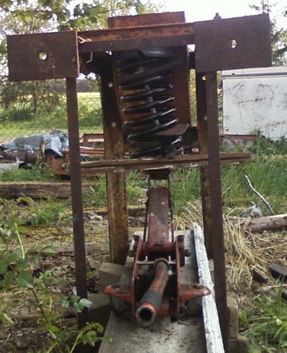

Sprężyny już mam wymienione na Lesjofors, wzmocnione. Tył wyraźnie się podniósł, o kilka cm. Posłużytłem się ściskaczem systemu AirKomina (patrz strona główna-warsztat) a do rozprężania starej i ściskania nowej posłużyłem się takim urządzeniem:
sprężyna.jpg [ 171.57 KiB | Przejrzano 1398 razy ]
Sciskanie sprężyny śrubą to czysty onanizm, trzeba na to siły Herkulesa ;) Hydrauliczny lewarek i odpowiednia rama znacznie sprawę ułatwia. Po wstępnym naciągnięciu sprężyny lewarkiem dało się to w miarę łatwo ścisnąć.

Obeszło się bez urazów [zlosnikz] Aby uniknąć ewentualnego wyskoczenia sprężyny robiłem tak:
Najpierw założyłem ściskacz na sprężynę, później ściskałem trochę lewarkiem, dokręcałem ściskacz itd.....
Z jakiego powodu zakładałem twardsze sprężyny to jest na początku tematu [jezyk2]
Po włożeniu nowych sprężyn auto stało wyraźnie dupą w górę, wyrównało się po wymianie przednich amortyzatorów. (tylne były w dobrym stanie)
