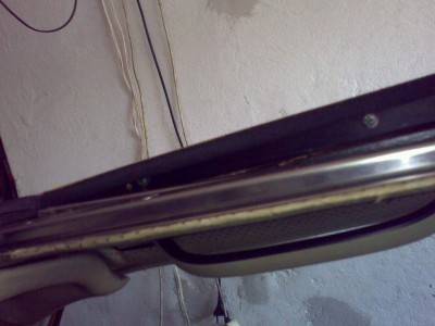

Witam może jakieś wskazówki co do montażu owiewki, a raczej blaszek montażowych trzymających ją.

Powinno dać się je przykręcić tymi samymi śrubkami, którymi zamocowane są elementy mocujące uszczelki - "miśki" - u mnie tak to wyglądało.
Post: sob maja 14, 2011 7:59 pm
Posty: 2205
Na zdjęciu (słabym) widać śrubki o których mowa. Oczywiście wszystko zależy od uchwytów - być może są i takie - nie wiem, które wymagają wykonania dodatkowych otworów pod blachowkręty w tym elemencie. Ja miałem owiewkę Kamei i były pod pierwszą od przodu śrubką (dobrze widać drugą, ale pierwsza też do dojrzenia - na linii gustownie zwisających przewodów [zlosnik] ).

Super bedę jutro kombinował, brakuje mi jednej blaszki ale coś wymyślę. Dzięki bardzo wojz [zlosnikok]
