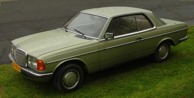

witam
starannie przejrzałem forum i wypisałem sobie znalezione kody kolorów do w123
*DB002A - podobno srebrny na alufelgi
*DB164 Dunkel Grau - wnętrze bagażnika i progi do 1982
*DB167 Galinit grau - j.w. od 1983
*bez numeru, czarny mat - spód klapy bagażnika
I próbowałem dzisiaj zamówić bazę na baroki - i kicha. U Lechlera DB002 (bez A) to ...obsidian black czyli nijak nie pasuje :( Zaproponowali mi srebrny, "taki jak wszyscy biorą do Mercedesów" ale, jak dla mnie miał zbyt grube "ziarno". Może ktoś bardzo zorientowany podpowie mi co powinienem zamówić. Podobno baroki malowane były emalią metaliczną (jednowarstwowo, bez klaru, stąd mniejszy połysk ale i mniejsza trwałość). Czy to prawda? I jakim kolorem (chodzi mi o kod) powinienem pomalować felgi stalowe? Bo, niestety trzeba malować. Te które mam wyglądają na lakierowane proszkowo. Czy tak było w oryginale? Jaki kod koloru na spodnią stronę klapy? Wszystkie moje pytania wynikają z planów zmierzenia się z remontem 230C. Zależy mi na maksymalnej zgodności z VIN i zachowaniu "patyny" wynikającej z wieku, oczywiście w miarę możliwości (ruda :evil: ).

ten wątek znałem, ale niestety niewiele z niego dla mnie wynika (oprócz, oczywiście szczegółowej instrukcji lakierowania felg podanej przez stomka, którą nieomieszkam wydrukować i przekazać lakiernikowi [zlosnikz] ). Nadal mam wątpliwości co do klaru na barokach - o lakierowaniu jednowarstwowym, srebrną emalią, mówił mi człowiek, który (przynajmniej tak twierdzi) pracował w fabryce mercedesa przy lakierowaniu felg. No i co z tym DB002A, jaki to może być kod w najbardziej popularnych mieszalniach, bo nie wiem czy stomek jeszcze rozsyła potrzebującym przygotwaną własnoręcznie "farbkę". No i jak mam pomalować stalówki?

Post: pt mar 11, 2011 1:18 pm
Posty: 544
Numer GG: 8874486
Hej, ja stosowałem do baroków RAL 9006 jako zwykłą bazę i na to taki sam lakier jak na karoserię. Ta baza ma bardzo fajny efekt z bardzo drobnym ziarnem. Z lakierowania jestem bardzo zadowolony. Wyszła gładka i lśniąca powierzchnia. Foty felg możesz zobaczyc w temacie o odbudowie mojeje 200.
