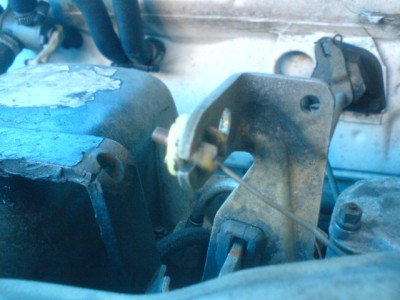

jak jest zamocowana, stara sie urwala i chyba przepadla koncowa czesc.
SP_A0380.jpg [ 15.32 KiB | Przejrzano 1034 razy ]

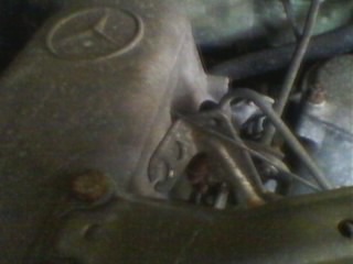

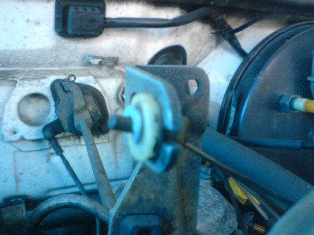

w tej większej dziurze powinieneś mieć taki plastik również nacięty aby włożyć cięgno bo to nie jest linka tylko taki drut
DSC00324.JPG [ 66.17 KiB | Przejrzano 1013 razy ]
DSC00322.JPG [ 68.45 KiB | Przejrzano 1013 razy ]
Post: ndz lut 20, 2011 8:06 pm
Rejestracja: czw kwie 03, 2008 7:07 pm
Posty: 115
hmmm moja linka jest zakonczona na głucho, tzn nie ma takiego bolca na koncu, bo ten plastik mam. czyli mam lipna linke, a kobita ze sklepu tak zapewniala ze linka własnie taka ma byc.
