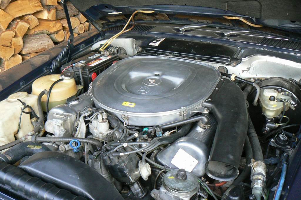

Komentarz: Może być też taki

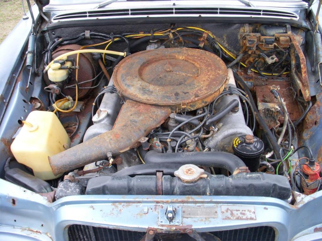

Komentarz: W starszych 450 jest jeszcze inaczej

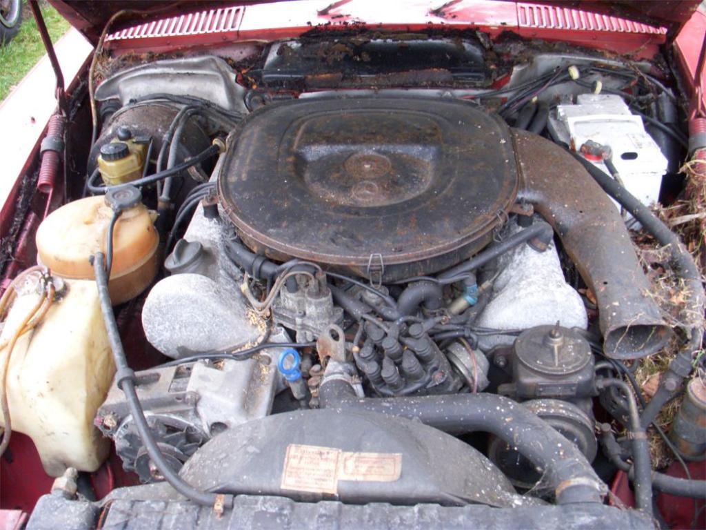

Komentarz: U kolegi, który ma podobne auto jest nieco inaczej, duża porządna rzecz:

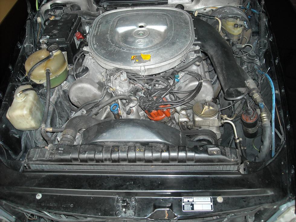

Komentarz: U mnie wygląda to tak:

Ten zbiornik (ostatnie foto) nie jest przystosowany do zewnętrzej pompki. U mnie jest zewnetrzna od strony silnika a sam zbiornik ma przetłoczenie gdzie mocowana jest pompka.

na 3 fotce widać jak tam jest mocowana
mocowanie jest zwykle identyczne we wszystkich zbiorniczkach (różni się tylko położeniem - lewa/prawa), więc nie powinno być najmniejszego problemu - masz tylko 1 otwór przy wyprofilowanej części zbiorniczka

Mój zbiornik jest na 4 zdjęciu i właśnie nie ma wgłębienia na pompkę - to by było zbyt proste .... [oczko]

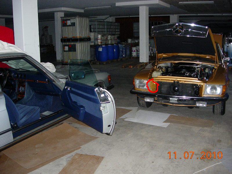

W tym przypadku pompka siedzi kolo przedniej prawej lampy(patrzac od srodka oczywiscie) w miejscu zaznaczonam na czerwono na ponizszej fotce.
pozdr

W weekend rozbebeszałem moją pompkę na części bo się zatarła (proste to jak konstrukcja cepa). Szkoda że wcześniej nie przeczytałem, bo zrobiłbym fotki.

aegm pisze:
PiotrH napisał(a):
Mój zbiornik jest na 4 zdjęciu i właśnie nie ma wgłębienia na pompka
pozdr
Potwierdzam. U mnie w 1976 też tak jest.
