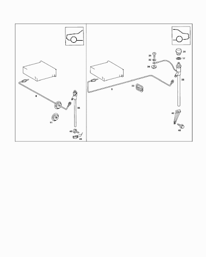

warto tez sprawdzic obecnosc/stan uszczelki/kapsla
nr: 11
epc: A1119971481
Jak jest nieszczelna uszczelka miedzy batem a blotnikiem, to leci po tej dziurze do kieszeni pod plastikiem obok prawej stopy pasazera. Kieszen po jakims czasie sie przelewa i woda plynie po podlodze.
