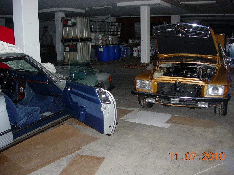

witam,
wszystko wydaje sie byc oryginalne. Wentylator zdaje sie byc na pierwszy rzut oka smieszny, ale jest oki. U mnie jak widac na fotce jest tak samo. Dodam ze tez 350SLC 74r.
pozdr
