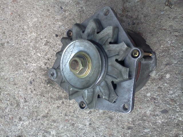

 Tytuł: Re: Alternator
Post: śr wrz 08, 2010 7:40 pm
Rejestracja: pn mar 24, 2008 10:45 am
Posty: 16
Co to za alternator?
Był zamontowany w SLC 350. Ale był za mały i nie dawał rady.
Od czego, jakie są jego parametry? W115?
Wg specjalisty od alternatorów to jakieś okolice 35A może trochę więcej. Uzwojenie miał rzeczywiście wąskie w stosunku do 55A który trafił do auta.
images_IMG20100908_005_zmniejszacz-pl_3215.jpg [ 246.09 KiB | Przejrzano 1342 razy ]
images_IMG20100908_006_zmniejszacz-pl_4987.jpg [ 252.57 KiB | Przejrzano 1342 razy ]
images_IMG20100908_007_zmniejszacz-pl_1375.jpg [ 253.6 KiB | Przejrzano 1352 razy ]
images_IMG20100908_008_zmniejszacz-pl_3810.jpg [ 256.75 KiB | Przejrzano 1352 razy ]
