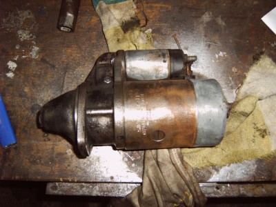

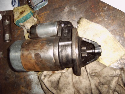

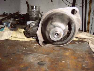

no dobra wziołem sie ostro za robote
zrzuciłem dekiel
i zaczołem sprawdzac
rozrząd OK
ale okazało sie ze na 5 zaworach ssących luzu nie było czyli zawory nie zamykały sie(trza było skręcic srube dosyc porządnie aby luz odpowiedni sie pojawił)
nadal nie odpaliłem auta bo rozrusznik nawet nie miał siły drgnąć silnikiem wiec wziąłem sie za wyjecie go
nie było łatwo
trza bylo zdjąć kolektory wraz z gaźnikami ale zeby zdjąć kolektory trza było odkręcić uchwyt od gazu(dobrze ze nie trzeba wyciągac silnika aby dostac sie do smiesznego rozrusznika [zlosliwy] )
czy inżynierowie w Stuttgarcie nie mogli wymyslec prostszego rozwiązania aby dostać sie do jednej jedynej śrubeczki od rozrusznika?
no i po 2 [gulgul] [piwo] rozrusznik był na wierzchu
jakis dziwny swąd z niego sie wydobywał(chyba cos sie spaliło)
w poniedziałek pojedzie do regeneracji mam nadzieje ze da sie naprawic
jesli nie to czy bedzie pasowac jakis od innego MB?
0.8PS

Post: ndz sie 22, 2010 9:41 am
Posty: 1473
Lokalizacja: znienacka
no bałdzo ładnie wyglonda ten rozrusznik jak na swoje lata
Post: pt sie 27, 2010 4:40 pm
Posty: 385
Lokalizacja: turek wlkp
no i rozruchownik po regeneracji a człowiek lżejszy o kolejne 150zeta
teraz kręci jak szalony
luzy wyregulowane
czas na odpalenie.......
bardzo mnie sie spieszyło
późna godzina a ze akurat w ten dzień przypadała kolejna rocznica ślubu i aby nie stresować(podobno szkodzi na urodę) małżonki [lanie] ze kolejny wieczór spędzam w garażu a nie z nią, zalałem po 20ml paliwa do gardzieli bez podłączania przewodów paliwowych i szybkim ruchem za stacyjkę.......
no i odpalił bez najmniejszego zająknięcia(wcześniej nawet nie było oznak aby miał chęci)
myślę ze pacjent będzie żyć
