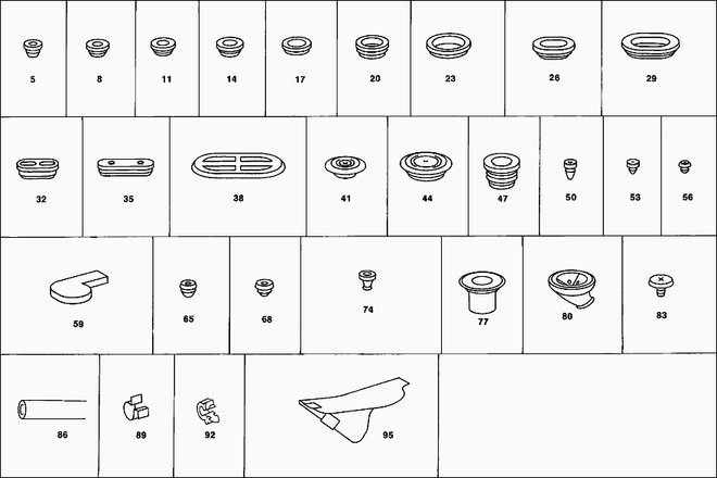

Chodzi mi o spinki do dolnych listew i te okrągłe uszczelki 9zaślepki) do progów? chodzi mi o jakieś sklepy poza ASO...

W123-ENCAPS.gif [ 34.93 KiB | Przejrzano 1079 razy ]
Kolega roman850 mowił o pasujących korkach/zaslepkach progowych nr 80 z powyzszego zdjecia.
Ja kupilem OEM'owe (za szeroka srednica).
Jakbym mial teraz kupowac korek/zaslepe pod próg zewnętrzny (poraz kolejny) to tym razem obstawilbym nr 17, ktory jest opisany tak:
017
1139870044
EXPANSION PLUG, Side member, bottom outside
Pozdro

a ne było moze tak ze ta zaślepka nr 80 była jedna jako spuszczająca wodę a pozostałe nr.17 lub tak jak mi sie wydaje nr.23?

Post: śr lip 14, 2010 12:11 am
Posty: 322
http://picasaweb.google.com/Przemyslaw. ... 9822527714
To jest korek wyrwany z mojej podlogi (tył).
Ma on numer 1109870544 (EPC 23).
Moze byc ze ten 23 tez pasuje do progow. Postaram się sprawdzić to w ten weekend.
