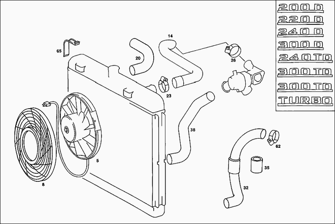

Witam.
Na wstepie sorry, ze ponownie odgrzewam tematy, ale nie udalo mi sie znalezc odpowiedzi (jeszcze).
Chodzi o chlodzenie silnika.. (motor 300d, 3cia seria).
Sprawa wygląda następująco:
w ciepłe dni - jak beczka jedzie ustawowe 90km/h -- temperatura = 90.
Jak jedzie łamiąc przepisy , (100+km/h) temperatura rośnie do 100+ stopni.
Gdy zwolnie do 80 km/h -> 80-85 stopni.
To samo w korkach - temp. silnika skacze, dopiero gdy rusze - jest pożądane osiemdziesiąt pare stopni. Dodam może jeszcze obserwacje takową, że załączenie kompresora klimy powoduje również skok temp. silnika (w góre).
Cóż to może być za powód takiej a nie innej pracy układu chłodzenia silnika ?
Wczesniej (nizsze temp. otoczenia) nie było takich problemów.
- Czyżby to termostat nie otwierał się "do końca" ?
- A może zawalona chłodnica ? (wąż doprowadzający czynnik do chłodnicy gorący)
btw - kiedy powinien załączać dodatkowy wentylator (?) (nr 5 z ponizszego rysunku)
chlodzix.gif [ 47.62 KiB | Przejrzano 1497 razy ]
po odpaleniu kompresora ?
Z gory dzieki za odpowiedz,
pozdro

Sprawdź, działanie visca (grzanie w korkach), oraz temperaturę węży chłodnicy i samej chłodnicy (może jest zakamieniona).

pompa starciła wydajność lub chłodnica przepustowość .
Tak sobie przynajmniej myślę :roll:
Jak wyciągniesz termostat na dwa dni i nie będzie zmian to znaczy że jest O.K.

hmmm... no bo termostat odpada jak waz gorny jest goracy , prawda ? ;)

Najczęściej albo wiatrak kręci się za wolno, albo chłodnica zapchana albo i to i to. Obie rzeczy można naprawić samemu.

tito pisze:
nie, płyn leci z góry na dol i ten z dołu wpuszcza termostat do silnika wiec przewód możesz mieć ciepły górny ale dolny na pewno będzie lodowaty, u mnie przynajmniej tak było i winowajca okazał się termostat który się nie otwierał, proponuje zacząć od tego (wydatek 30zl zamiennik 65 oryginał), ja osobiście (jak i kilku moich znajomych "od starych aut") nie widziałem nigdy tak zapchanej chłodnicy żeby aż przepływu w niej nie było który powodowałby gotowanie się silnika (najwyżej silnik łapał 5-10 stopni większa temperaturę)
acha, termostat najprościej wyeliminujesz wyjmując go i przejeżdżając się bez niego, jak silnik znowu się przegrzeje to znaczy ze to nie termostat, a jak będzie niedogrzany to termostat, poza tym w garnku z gotującą się woda możesz sprawdzić czy się otwiera czy nie

ja obstawiam Visco. Sprawdź czy działa.
Na koniec wydmuchaj komary z obu chłodnic, bo pewnie nieźle są zawalone.
Dotknij dolnego węża, jak gorący to termostat OK.

Jak sprawdzic czy dziala visco ? (kiedys byl nieznaczny luz na wiatru gdy byl wylaczony sprzet - teraz jest "na sztywno")
A dolny wąż jak jest gorący to jest ok ?
No w sumie, jakby nie otworzył się termostat to chłodnica by schłodziła wode z dolnego węża,true ?
