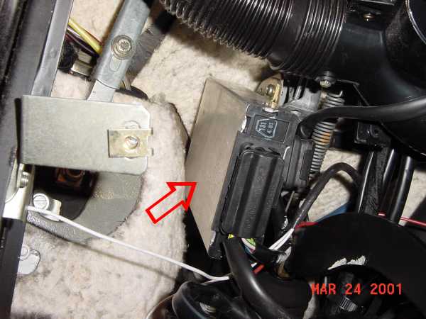

Mam jeszcze pytanie: dysponuje ktoś zdjęciem w którym dokładnie miejscu jest umieszcony komputerek do tego? Chce to zmontować jak fabryka przykazała.

Mam wielce nurtujący problem z prawidłowym umieszczeniem komputerka, czy dysponuje ktoś zdjęciem ściany grodziowej z samochodu z tempomatem? szukałem w googlach, ale nic nie ma.

Post: pn cze 21, 2010 3:56 pm
Tak na szybko & raczej poglądowo, bo to W107:
Bild4.jpg [ 31.29 KiB | Przejrzano 1237 razy ]
