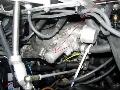

Zapewne chodzi o ten element...
Nie jest to element sterujący mieszanka-to zbytnie uproszczenie
jest to termostat zamykający kanał by-pass zimnego silnika(czyli dodatkowe powietrze) i poprzez układ dzwigni zmniejszający dawkę paliwa pompy wtryskowej-takie nastawy są potrzebne aby zimny silnik poprawnie pracował.
Skład mieszanki jest w przybliżeniu cały czas taki sam-oczywiście sam rozruch potrzebuje nieco bogatszej mieszanki ale ta funkcja realizowana jest poprzez Startmagnet czyli zawór elektromagnetyczny podpierający w uproszczeniu układ dzwigni pompy w czasie kręcenia rozrusznikiem zimnego silnika.
Sam termostat wysuwa się w zależności od stopnia nagrzania o ok 11mm w dół czyli odwrotnie niż piszesz.

Dziekuje za pomoc, aktualnie spalanie nie jest mozliwe do ustalenia, samochod wlasnie zbudzil sie z dlugiego snu, po szeregu drobnych i powazniejszych napraw.
Do spokojnej jazdy pozostala kwestia tego elementu (termostatu) oraz zbyt obfitego dymienia po dodaniu gazu.
Reasumujac calosci dziala dokladnie przciwnie niz zrozumialem.... Mam nadzieje , ze juz za pare dni, nô moze tygodni bede mogl podac parametry spalania.
