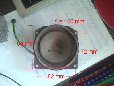

Sorry za odkopanie, ale spac mi to nie daje:
Jakie glosniki macie w swoich w123 pod przednią szybą ?
DSC00716_cen.JPG [ 93.59 KiB | Przejrzano 1358 razy ]
Ja mam coś takiego i z chęcią bym zmienił, bo te już "nie grają".
Znalazł ktoś z Was jakiś odpowiednik, który da rade wsadzic w kokpit ?
Pozdro
Post: pn cze 14, 2010 8:37 pm
Z S123 wyciągnąłem takie i są na sprzedaż.

chmielo,
i one byly zamocowane na cztery śruby ?
Post: wt cze 15, 2010 10:13 am
spytam fronka w sumie to on je wyciągał.
