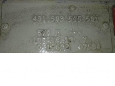

znajomy kupił W108 z USA i niestety dostał pomysł żeby go pomalować na jakiś dziwny kolor. czy mógł by ktoś rozklimić mi tą tabliczkę, szczególnie chodzi mi o kolor choć reszta też mnie ciekawi. czy kolor to Light Ivory?? niby tak ale auto jest niby z '70 a ten kolor był do '68
vin.JPG [ 40.68 KiB | Przejrzano 1812 razy ]

670 H - jasna kosc sloniowa (od 01.01.1963 do 31.12.1968 (!?))
491 - wersja dla USA
503 - lewe lusterko zewnetrzne
581 - klimatyzacja automatyczna albo 531 automatic antenna (с 01.01.1963) ( ja myślę że raczej to drugie ale kto wie)
515 - radio Becker Europa (wersja USA)
to wszystko ;)

581, kody są uszeregowane ;)

Kolory dla wersji USA mogły być inaczej rozłożone rocznikowo. Możliwe, że light ivory, popularny kolor w USA, był tam dłużej oferowany.

wiem ale ze zdjęcia wynika że 531 i 581 pasują jako ostatnie w tym szeregu.
na usa to raczej nie możliwe żeby nie było klimy u nich ;)

dzięki, czyli Light Ivory będzie najbardziej prawdopodobny.

Tak mi się wydaje. W tym kolorze były na USA także 116-tki i 126-tki. Na 99% był to właśnie light ivory.

Moje W108.067 było z 1972 roku i było light ivory.
To potwierdzałoby to, co pisze Maciek, w USA (a 4.5) było produkowane właśnie na rynek californijski - light ivory funkcjonowało dłużej.

ja mam w W114 250CE z koncowki 1970r. na rynek europejski tez ten sam kolor

A ja mam takie pytanie skąd informacja, że kolor 670 był do 68 roku ? (skąd ta wiara w to wschodnie EPC, które im starsze auto to tym więcej zawiera błędów [zlosnikz] ). Kolor 670 w /8 na bank był stosowany aż do lutego 1971 roku tak więc z autem i jego kolorem wszystko jest w najlepszym pożądku.
220D 1970r

pozostaje jeszcze tylko problem wizji właściciela i chce go strzelić na biało z czarnym dachem - taką ma wizję :-?
ale jeszcze z nim walczę...
