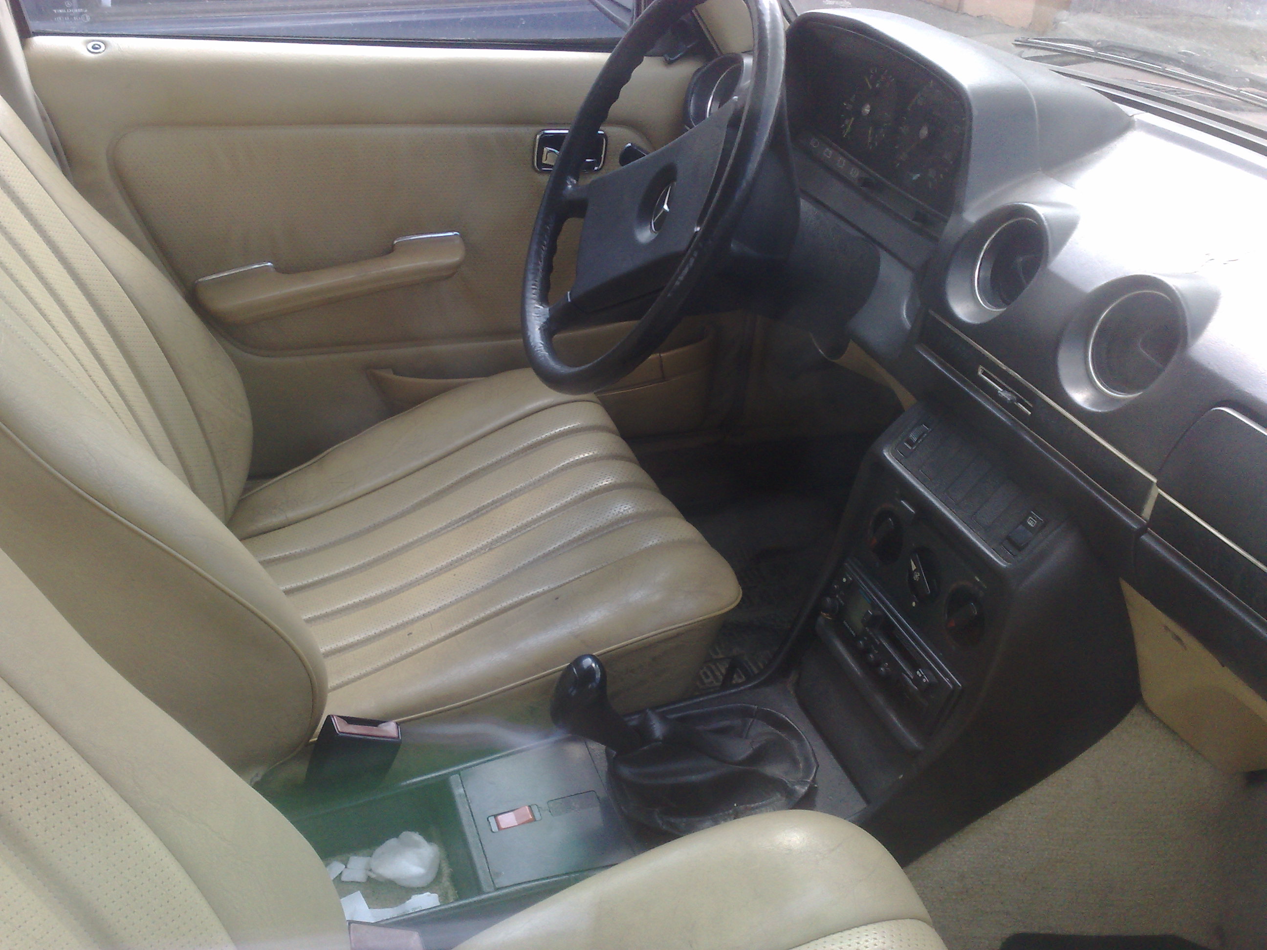

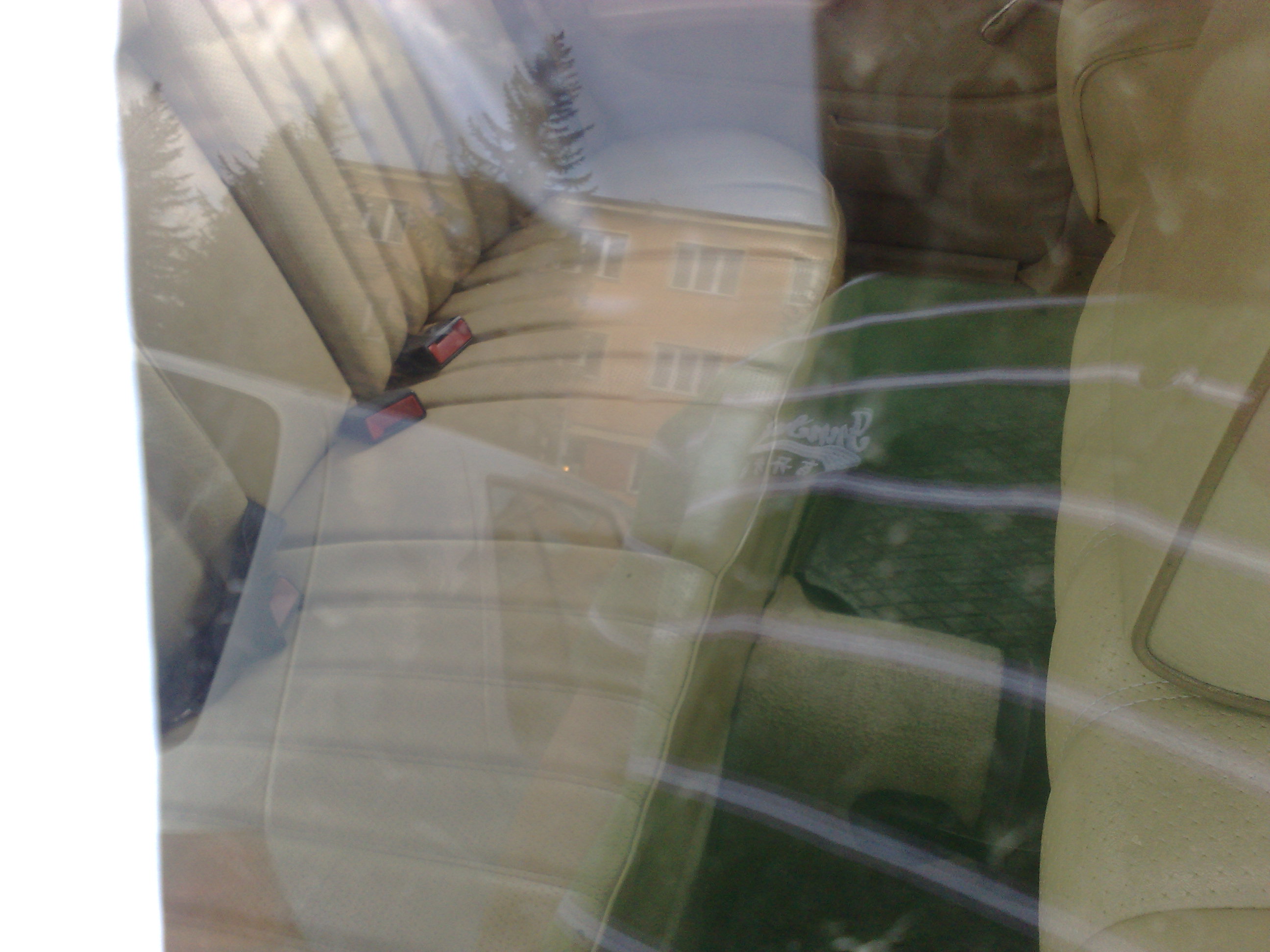

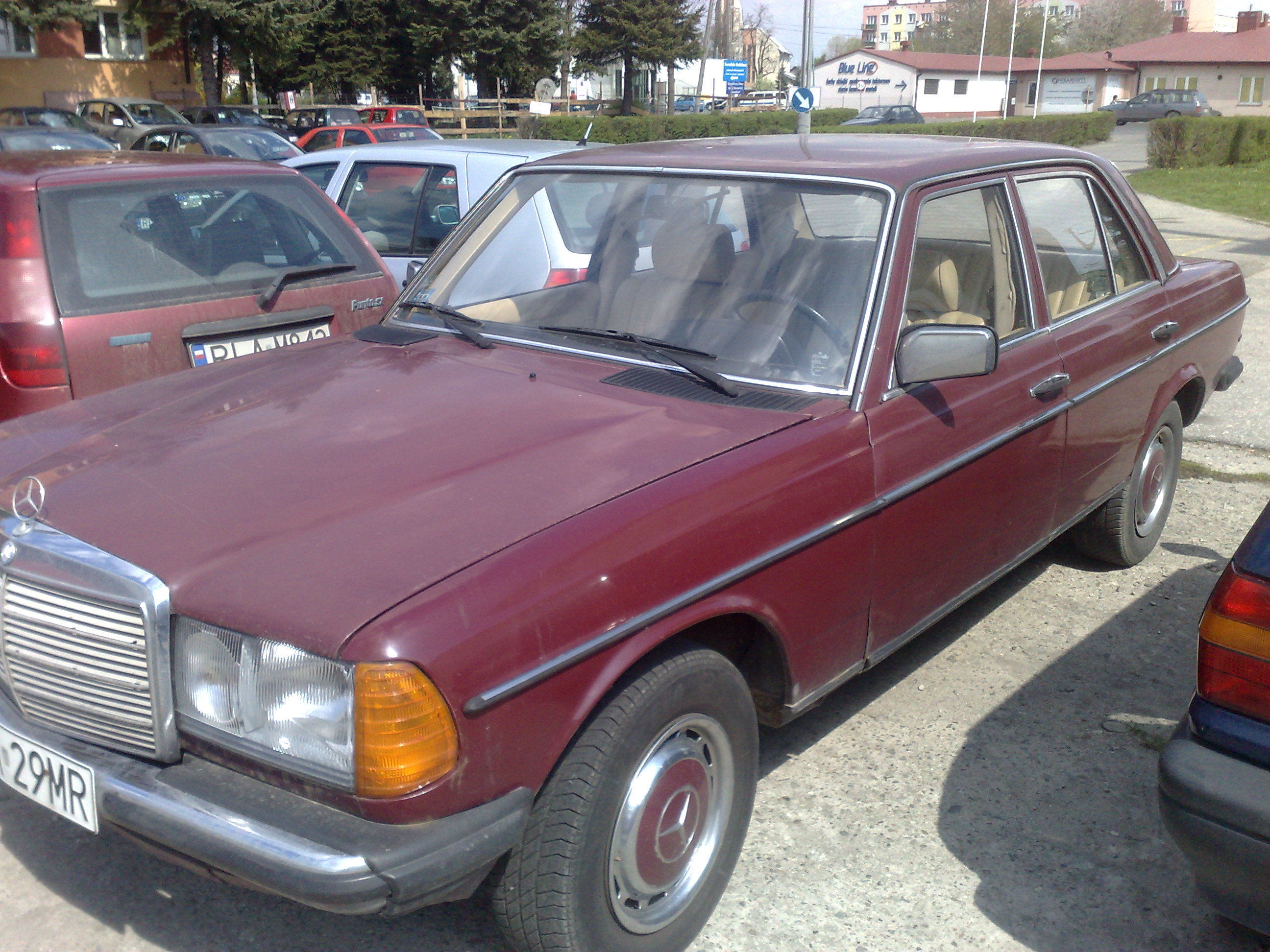

.....określić wiek tej 123-ki po poniżej zamieszczonych fotach, VINU niemam jak narazie, właściciel podaję że to rok 1985 ! tylko coś mi licznik nie pasuje. a poszycie siedzeń to MB-TEX ?
Po 1982r zawsze było drewno, tutaj go nie ma...
Do tego zegary, pojedynczy suwak nawiewu...
Z zewnątrz też nie bardzo 3 seria bo nie ma charakterystycznych dyfuzorów przy przedniej szybie...
Jest szansa że ten 1985r to pomyłka w dowodzie, bez "VIN-a" bym nie podchodził do tego :)

Post: wt kwie 27, 2010 5:20 pm
Jak nic nie mieszane po drodze to 80-81 rocznik.

voytas pisze:
Gdzie to drewno było w standardzie?
Włącznik awaryjnych też nie pasuje.
Siedzenia to 5 paskowy MB-tex

bary123ce pisze:
Jak to gdzie?
Pasek w poprzek auta :)

Myślałem, że piszesz o komplecie. Na kokpicie, to się zgadzam ;)

czyli na 99 % podkute ;) z wypasu ma jedynie reg. reflektrów, 2,4 Disel, wycieków pod autem nie zlokalizowałem, tu i tam podmalowane ale progi w orginale, w środku jeszcze nie widziałem.
Podoba mi się ten środek [palacz]
Dzięki za informacjie [pub]
