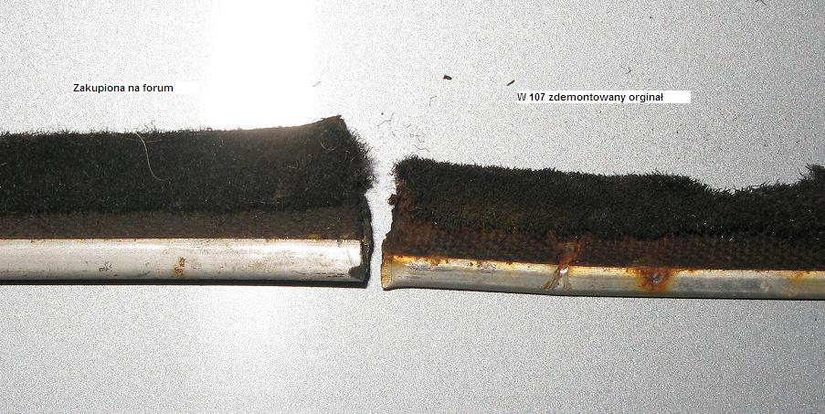

Ponieważ temat jest ciekawy z technicznego punktu widzenia i dobrze byłoby dojść do jakichś wniosków, a kolega moderator po prostu zamknął temat i uważa, że sprawa się załatwiła, pytam zatem Szanownych kolegów o różnice w temacie i proszę kolegę, ktory kupił używki o ich zwymiarowanie i podanie wartości w tym temacie.

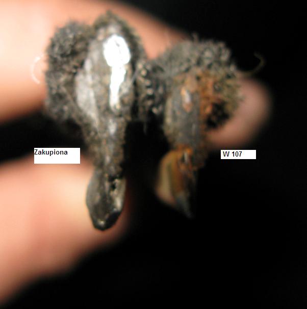

pozamiatane pod dywan w białych rękawiczkach [chory]
Uszcelki 1.JPG [ 22.85 KiB | Przejrzano 822 razy ]
uszczelki.JPG [ 100.4 KiB | Przejrzano 832 razy ]

Ostatnio zmieniony czw kwie 29, 2010 9:49 pm przez Gajowy, łącznie zmieniany 2 razy.

Widać różnicę gołym okiem bez używania miarek. Co prawda z moich uszczelek tych które były od początku w mojej 123 zostały tylko aluminiowe prowadnice ale nawet i one są zdecydowanie mniejsze (węższe) od tych zakupionych na forum. Pozdrawiam

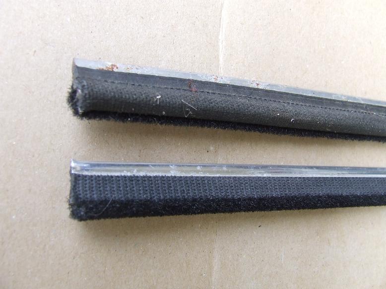

Zrobiłem zdjęcia nowych. O ile na drugim zdjęciu różnica nie jest od razu widoczna, to pierwsze zdjęcie już ją pokazuje ewidentnie.
Co do długości:
Uszczelka na górze ma ok 2 m długości i jest to właśnie zgarniacz szyb bocznych do cięcia "z metra".
Na dole jest już przycięty do W123 oryginał, ale występuje w kawałku tylko nieco dłuższym.
A teraz najważniejsze:
Uszczelka drzwiowa, zgarniająca jest nie tylko za gruba, ma też nieco inną metalową szynę, ale co najważniejsze inny jest jej przekrój: "welur" jest praktycznie tylko z jednej strony, zatem nic dziwnego, że tej uszczelki nie można upchać do szyberdachu.
I jeszcze jedno:
Zwróćcie też uwagę na różnicę w fakturze czarnego paska materiału między welurem a listwą. Ta różnica widoczna jest na zdjęciach i używanych i tych nowych, co potwierdzałoby, że mowa o tych samych, dwóch rodzajach uszczelek.
usz2.jpg [ 70.84 KiB | Przejrzano 794 razy ]
usz1.jpg [ 74.14 KiB | Przejrzano 794 razy ]
