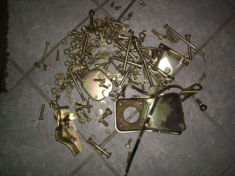

Przypomnijcie mi jak się nazywa to co zostało zrobione z tymi detalami? Może odrazu ktoś wie gdzie w okolicach Wrocławia - Wałbrzycha wykonują coś takiego i jakie są ceny?

Te elementy zostaly ocynkowane, za to co na zdjeciu, zaleznie od stanu ktos zapolacil raczej do 100zl

w Kielcach w Intertechbudzie zrobili to za 40 zł .. całe pudełko srubek spinek its srub do alufelg, na srebrno
na złoto ta sama cena chyba

Nie chcę zaśmiecać wątku, ale czy ktoś wie gdzie można to zrobić w okolicy Lublina? Znalazłbym trochę skarbów do upiększenia...
