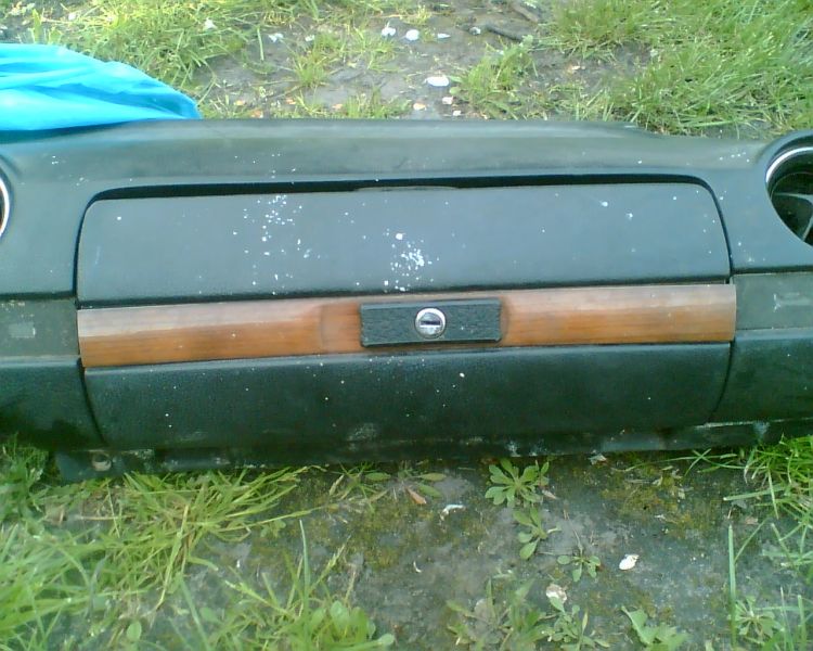

Więc mam takie pytanie, może ktoś już robił coś podobnego. Mianowicie jak bezkolizyjnie zdjąć drewno z drzwiczek schowka? [zlosnikz] Będę wdzięczny za pomoc :)
Jeżeli ktoś jest wzrokowcem to załączam fote tych drzwiczek:

Proste :D
otwierasz drzwiczki bierzesz wkrętak odkrecasz "tył" drzwi. Nastepnie bierzesz jakies dwa wieksze sróbokręty wciskasz miedzy ten smieszny zameczek w dwa tzw "kliki" jeżeli to zrobisz równo zamek Ci po prostu wyleci dołem:)
To jest wersja typowo hardcorowa wiec nie ponosze odpowiedzialności za poniesione straty;)

no nie żartuj ,że nie wiesz [zlosnik] [cool] Otwierasz schowek , tam wylookasz 4 śrubki krzyżakowe, przy zawiasach masz 2 nakrętki okrągłe, najlepiej odkręcić je płaskoszczypami, wyjmujesz przednią część schowka a potem to już tylko odginasz blaszki mocowań drewka no i przy pomocy najlepiej 4 płaskich wkrętaków wyciskasz zamek schowka na zewnątrz i po kłopocie.

Najprościej rozkręcić i kupić cały panel,nie ma się co pier...lić... Chyba że chcesz renowacje wykonać to jw. Chyba renowacje... Cuś wygiete są.
