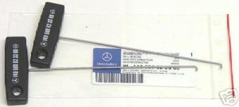

Witam!
Można zrobić coś takiego ze szprych rowerowych i nie kaleczyć śrubokrętami
Pozdrawiam Marek
