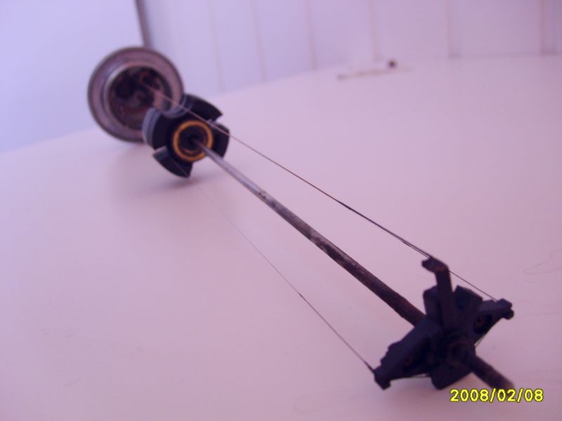

Wyciągnąłem czujnik, i na dole pręt jest trochę obrośnięty jakimś syfem.
http://www.w114-115.org.pl/forum/img01/ ... 44_183.jpg
W rurze przy plastikowej zatyczce też coś tam chyba jest, da się ściągnąc jakoś ten okrągły plastik żeby wyczyścić tą rurę w środku? 8)

A co do syfu, norma, przeszycs porządnie gorącą wodą.
Ja rozebrał całą dolną część czujnika i przczyściłem porządnie, dopiero pomogło na moją wieczną rezerwę.

Co do czujnika to masz na myśli rozbieranie juz tego samego spodu gdzie są przymocowane te druciki? Czy chodzi Ci o tę rurę alu?

Co do czujnika, tak rozebrałem to mocowanie drucików.
Jest tam jedna nakrętka tylko i ona wszystko trzyma, ale jak to rozbierzesz to druciki będą luźne więc trzeba uważać żeby nie przerwać.
