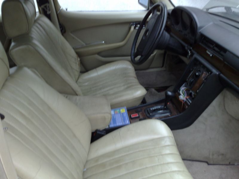

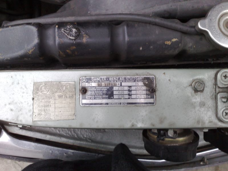

A wczoraj go sobie obejrzałem.
5000 PLN. Posiada webasto i klimatyzację.
Jak ktoś by chciał mogę opisać jego stan.

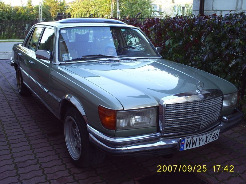

Foto z ogłoszenia:

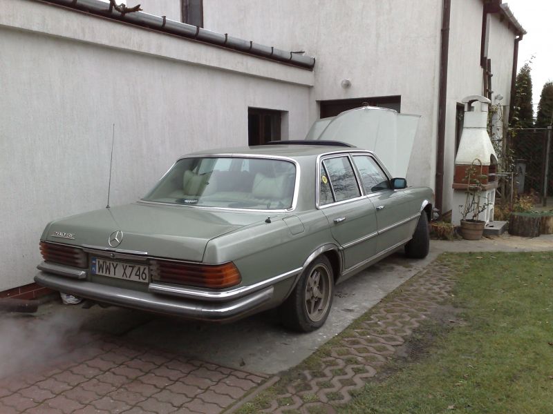

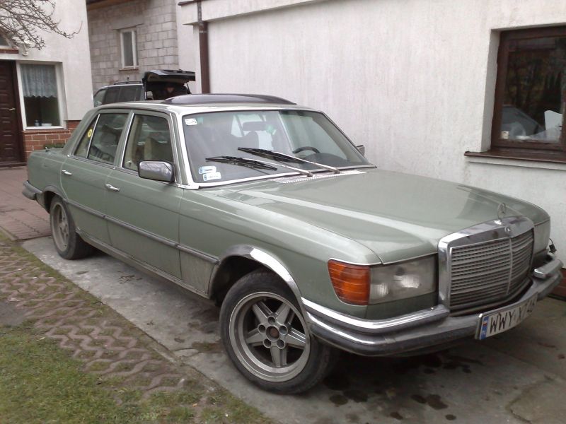

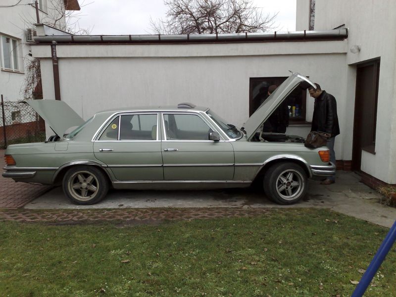

Foto w realu [zlosnik] :

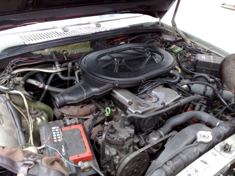

Ciekawym, czy kiedykolwiek usłyszę M110 w którym nie napie%$@^a głowica.
Chyba raz u Cema słyszałem.

Ano tak:
Jak już nadmieniłem napierdzielają zawory (dymi na niebiesko)
Za wysokie obroty silnika.
Rzuca wozem przy zmianie z D na R i odwrotnie (czyli luz na dyfrze lub półosiach )
Ostatni tłumik z pojedyńczą koncówką.
Zniszczone uszczelki gumowe szyb.
Cieknie szyber i uszczelki (mnóstwo wody w środku, po prostu pływa)
Brak podsufitki.
Listwy progów przymocowane na śrubki.
Wstawki blacharskie typu ,,heftniem za flaszkie".
Nie działa klima i webasto.
Skorodowane przednie nadkola.
Polakierowany po całości (nawet z uszczelkami) ale już wyłażą parchy.
Dziwny kształt progów.
Zniszczony środek i skórzana tapicerka.
Śmierdzi wilgocią , gównem (obok jest jakaś ferma czy coś) i stęchlizną.
Podarte dywaniki.
Widać szereg napraw/przeróbek np. elektryki w amatorski sposób.
Na pierwszy rzut oka trzyma się nieźle.
Podsumowanie:
Uszczelnić go, wstawić mu 300 D i śmigać na wakacje i tego typu wojaże.
Na oldtimera już chyba za późno.
Aha i dać max 2500 PLN.
Kuniec.

Zastanawia mnie jedno skoro wlasciciel mowi ze auto do dokonczenia to po co przerabia obrabia i upieksza zdjecia na allegro z tego co pamietam kilka razy juz go wystawial...
