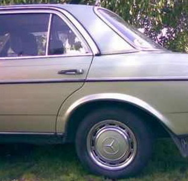

kolor powienien byc taki:

kolor wnętrz by się zgadzał ale lakier wygląda troche inaczej, albo mam złudzenie jakieś bo fotka była robiona chyba w cieniu
http://www.w114-115.org.pl/forum/img01/1195857574_2.jpg

wratchild82 pisze:
ten kolor podchodzi mi raczej pod 881 ale cieżko to z takie foty wywnioskowac napewno nie jest to 681 wiec była malowana.

a więc kolor rzeczywiście powinien być taki jak na fotce od ~diablo107Podkarpacie. Niestety został przelowany na oliwkowy. Dodam jeszcze że samochód został kupiony, bo właścicielowi nie przeszkadzało to specjalnie. Mnie to trochę by w tyłek uwierało ale...Pozatym wszystko się z vinem zgadza no i samo autko bardzo przyjemne ;)
