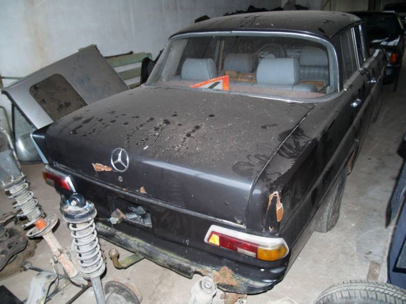

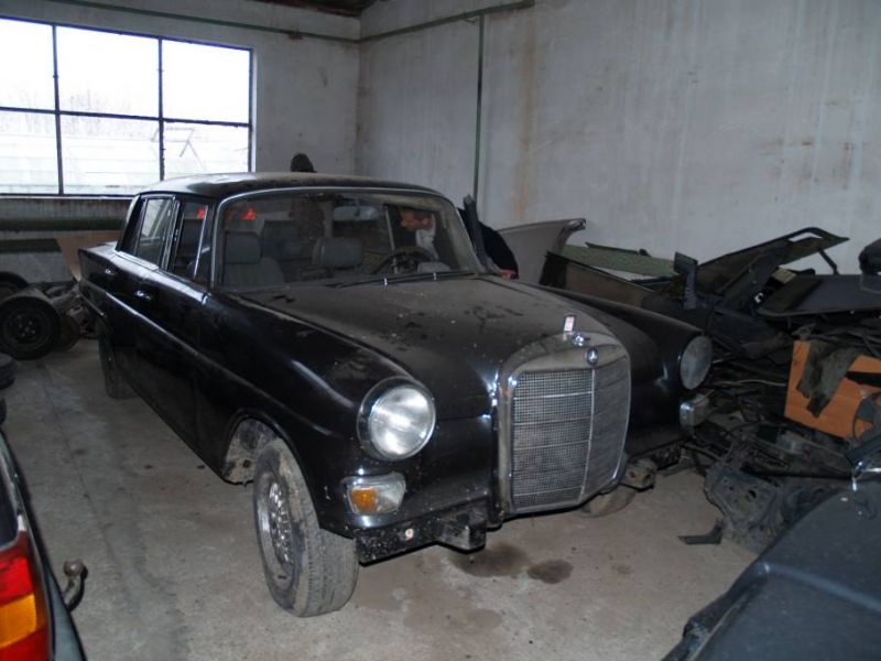

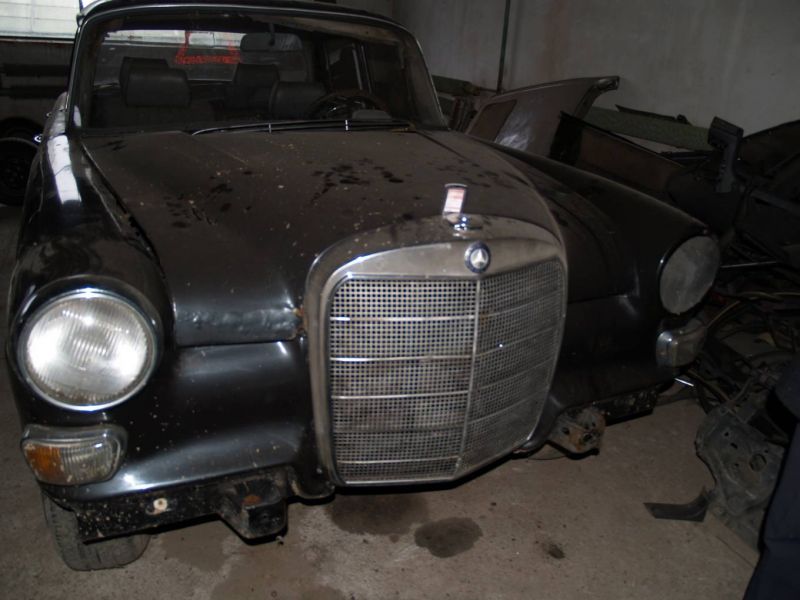

A tak a'propos tak to auto wygląda
http://www.w114-115.org.pl/forum/img01/ ... _przod.jpg
http://www.w114-115.org.pl/forum/img01/ ... 63_tyl.jpg
Post: pn lis 12, 2007 9:28 pm
super:)))
no proszę ,powiększ kolego te zdjęcia;
Dunkelheit !
Post: wt lis 13, 2007 12:04 am
Posty: 1802
[hehe] Na złomowisko to nie wygląda.
Widać że tapicerka jest kombinowana i mieszankę I i II serii widzę. Wrzuć większe zdjęcia to Ci więcej napiszę.

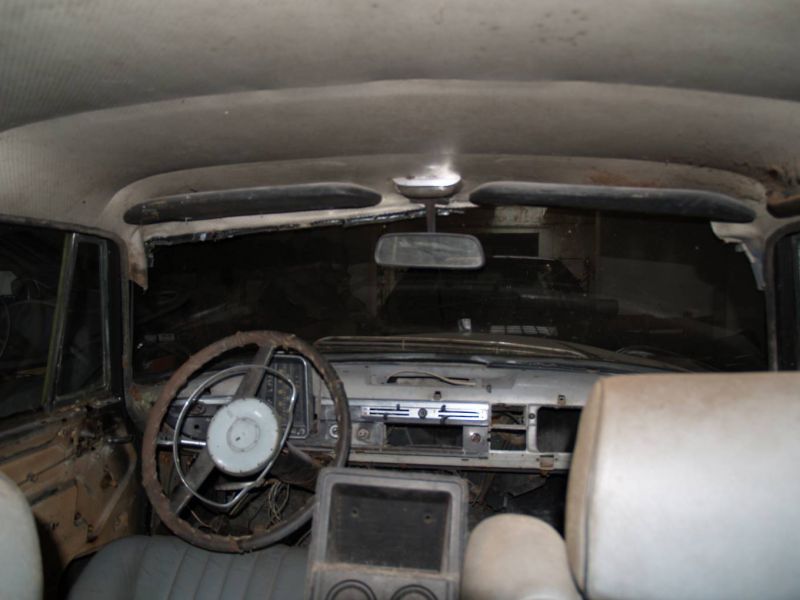

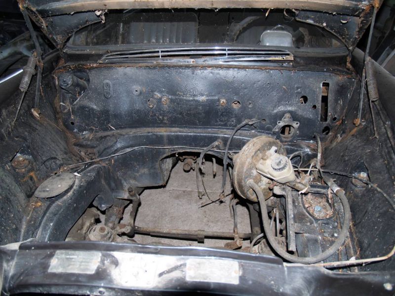

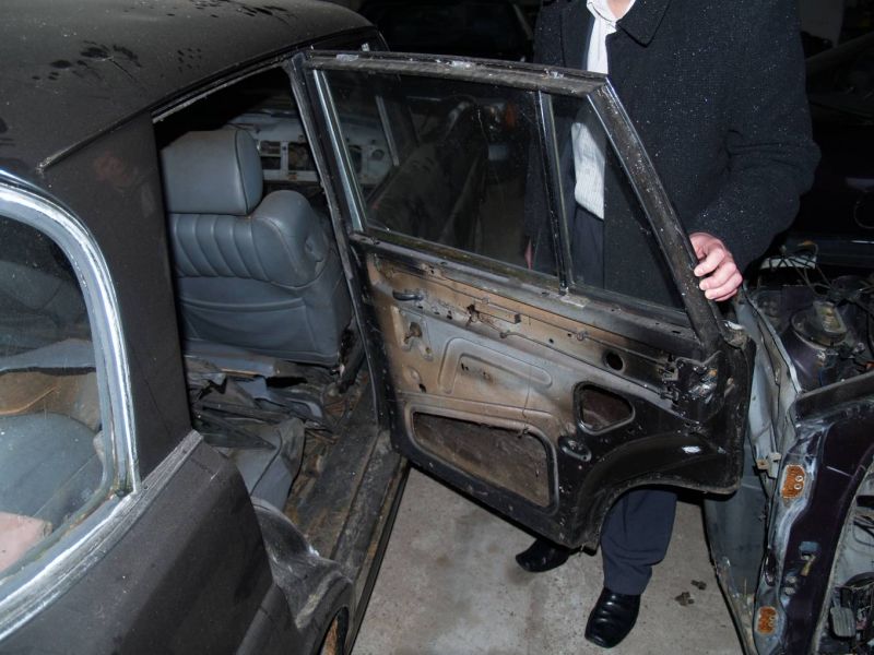

tapicerka w środku jest od zupelnie czego innego i tak sobie tylko leży, oryginalna jest schowana na strychu <br>Dodano po 13 minutach.:<br> Poniżej wklejam fotki
http://www.w114-115.org.pl/forum/img01/ ... _kiera.jpg
http://www.w114-115.org.pl/forum/img01/ ... komora.jpg
http://www.w114-115.org.pl/forum/img01/ ... 24_tyl.jpg
http://www.w114-115.org.pl/forum/img01/ ... srodek.jpg
http://www.w114-115.org.pl/forum/img01/ ... atrapa.jpg
http://www.w114-115.org.pl/forum/img01/ ... _drzwi.jpg
A co do zlomowiska to takie miejsce gdzie rozbierają auta na części <br>Dodano po 10 minutach.:<br>

marcmerc pisze:
Rozumiem, że poziom mojego intelektu* nie jest na poziomie wysokim, ale wiem co to jest złomowisko i co tam się robi (jestem bywalcem, że tak powiem). Czy to auto o którym się tu rozwodzimy stoi na złomie? Moją wcześniejszą wypowiedzią chciałem oznajmić, że po zdjęciach które wrzuciłeś stwierdzam że to nie jest złomowisko, ale oczywiście mogę się mylić.
marcmerc pisze:
a co masz na myśli czyli co jest z I a co z II serii
W 110 dzieli się na dwie serie: I - "190" 1961-1965 i II - "200" 1965-1968.
Auto ze zdjęć ma nadwozie od 190 (brak wywietrznika na słupku C), otwór na prawym tylnym błotniku po listewce ozdobnej na skrzydle i listewkę na lewym błotniku (nad lampą) i sama lewa lampa też jest od 190 (seria Ib czy jak kto woli 1,5), lampka oświetlenia wnętrza też I seria. Brak listewek na tylnym pasie też wskazuje na 190.
To były atrybuty I serii, a teraz z II. Tylna prawa lampa jest od 200, pod przednimi lampami ma zespolone kierunkowskazy i przeciwmgielne, ale są przymocowane w złym miejscu, więc zapewne dołożone.
Wobec powyższego i numeru nadwozia można stwierdzić, że to jest (była) 190. Wygląda nieźle, ale widać że pomalowana "po całości" [zlosnik] . Obejrzyj uważnie przednie błotniki w okolicach przedniej szyby (tak 20-30 cm w kierunku przodu) czy są tam miejsca po kierunkowskazach właściwych dla 190. Ale pewnie po malowaniu ich brak.

faktycznie na tabliczce znamionowej jest oznaczenie 190 dcMitu wracając do zlomowiska nie chcialem Ci tlumaczyc co to jest tylko oznajmić gdzie znajduje się ta W110, facet jest wlaścicelem zlomowiska i rozbiera na części auta w pewnej hali i to jest wlasnie ta hala a zlomowisko jest tuż obok :)
