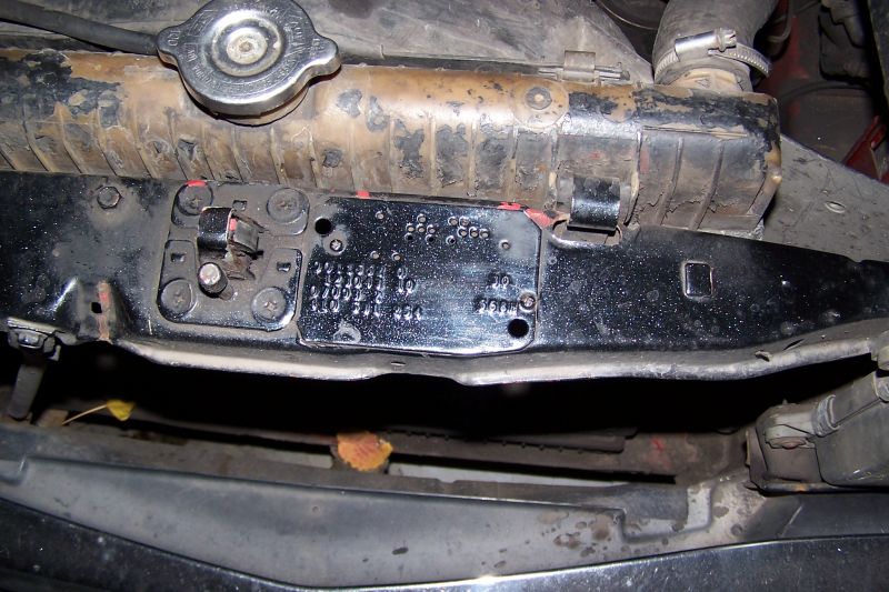

Od kilku tygodni szczerzę zęby w grymasie uśmiechu z powodu nabytku 230CE. Skusiłem się na ogłoszenie w necie, pojechaliśmy kupiłem w ciemno (w dow. rej. wbity rok 94', składak, brak VINU).

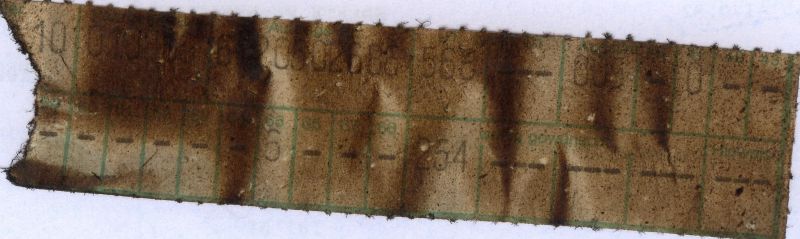

Jeżeli uda mi się dołączyć fotki, to na nich znajduje się fragment kartki z nr VIN znaleziony pod półką z apteczką i wybita tabliczka spod maski. Wg tabliczki spod maski VIN rozpoczyna się od 123043 10...reszta jest tajemnicą. Auto jest z silnikiem 2,3 w automacie. Z elektryki tylko szyber, pierwotnie było czerwone...teraz jest czarna perła...z dużą ilości brokatu.
Tak wiem, zakup auta powinien być poprzedzony dokładnym sprawdzeniem stanu itd...chyba emocje wzięły górę.
Pozdrawiam i proszę o ewentualną pomoc.
http://www.w114-115.org.pl/forum/img01/ ... 000422.jpg

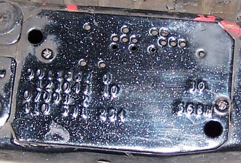

Zdjęcie tabliczki to:
9011662 0 30
123043 10
070932 568H
410 531 254
W123 230 C xx'...szczepan...ale mój

Post: ndz lis 11, 2007 5:25 pm
568 - signal red (T) (from 01.01.1963 up to 31.12.1993)
656 - Michelin tires (from 01.08.1965 up to 31.10.1989
254 - Becker radio Europa Kurier cassette (from 01.06.1978 up to 30.11.1990)
531 - automatic antenna (from 01.01.1963)
410 - electric sliding roof (from 01.03.1965 up to 29.02.1988)
p.s. pokaż zdjęcia

Dewoj pisze:
Tak zaczyna sie numer 230C, z manualna skrzynia biegów i kierownica po lewej steronie.

t.king wielkie dzięki i pytanie, czy początek VIN'u 123043 10 określa rodzaj silnika?

Dewoj pisze:
2300cm3 M115.
