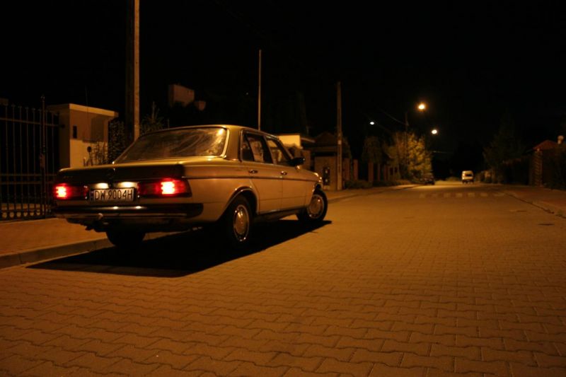

mojemu do ideału brakuje remontu blacharskiego, poprawek tapicerskich i naprawy paru dupereli mechanicznych.
a tak wygląda beczka gotowa do drogi na zlot
[zlosnik]
