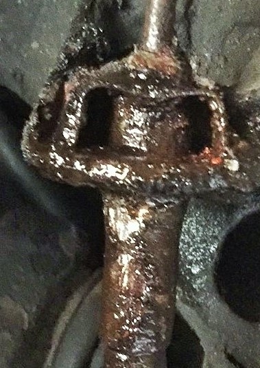

Witam, wymieniam (a właściwie chciałbym bo utknąłem) przednie przewody hamulcowe.
kłopot polega na tym, że nie mogę ruszyć nakrętki elastycznego przeodu przy mocowaniu od strony pompy (przy zacisku poszło łatwo)
Nakrętka jest zjechana (była zardzewiała wiec klucz nawet nie stawiał jakiegoś oporu, od razu ją zjechał)
Pytanie brzmi: jaki jest sposób na wykręcenie tego węża ?
Od tygodnia jest zalane odrdzewiaczem, próbowałem ją podgrzać i nic. Da sie tu coś wyjąć, odgiąć, odsunąć, żeby dostęp był łatwiejszy ?
Wygląda to jak na zdjęciach.

Ostatecznie udało się odkręcić. Jednak stan sztywnych przewodów jest delikatnie mówiąc słaby. Czy takie przewody można kupić gotowe, czy trzeba dorabiać?
