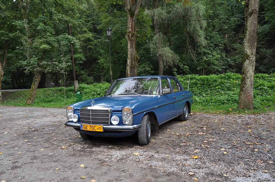

Mam problem z moją gwiazdą. Na dziurach lub nierównościach na drodze przy większej prędkości tzn. 80km/h jak jest jakaś
nierówność na drodze, mulda to gdzieś go przyciera, przednie zawieszenie. Wymieniłem ostatnio na nowe poduszki silnika i
przedniej belki. Po wymianie myślałem że problem rozwiązany. Niestety wczoraj pojechałem w dłuższą trasę i serce mnie bolało jak coś chrobotało na tych nierównościach. Może jakieś pomysły? Może jeszcze amortyzatory albo sprężyny?
Chociaż mechanik wyjechał z przednim wózkiem z dołu przy wymianie poduszek i nic nie mówił. Może podjechać na stację diagnostyczną i sprawdzić go , chociaż już byłem i diagnosta postawił na poduszki???. Ktoś miał już taki problem?

U mnie taki objaw był związany z uszkodzonymi poduszkami przedniej belki. Po wymianie zniknął. Sprawdź czy wydech gdzieś nie przyciera. Nie pozostaje nic innego jak szarpak na stacji diagnostycznej.

Ja też myślałem że to poduszki silnika albo przedniej belki, ale po wymianie niestety dalej jest to samo.
Może trochę się polepszyło przy mniejszych prędkościach po mieście, ale dalej to się powtarza.
Wydaje mi się że przy wchodzeniu w zakręt dzieje się tak samo ale od strony w którą się skręca.
