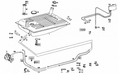

Witam, proszę o pomoc. Rozkładam moje w114 do piaskowania i a lubię wiedzieć co do czego służy. Po otwarciu bagażnika po prawej stronie w rogu nad tylnym światłem jest jakaś puszka plastikowa do której dochodzą 3 rurki, wie może ktoś co to jest? Druga rzecz która też nie daje mi spać znajduje się również w bagażniku, również z prawej strony ale zaraz koło sprężyny. Jest dziura w do której wywnioskowalem że wkłada się taki klucz i kręce tylko za bardzo nie wiem po co;) Bardzo proszę o pomoc.

150 ?
A szyberdach masz?

Dokładnie. Część 150. Mam szyberdach, faktycznie się otworzył:p Wybaczcie dopiero się go uczę.

Element 173 znajdziesz w okolicy zderzaka na rogu, prawa strona. Leć, poszukaj i daj znać czy znalazłeś. Domyślasz się już do czego ta cała magiczna instalacja? [cool]

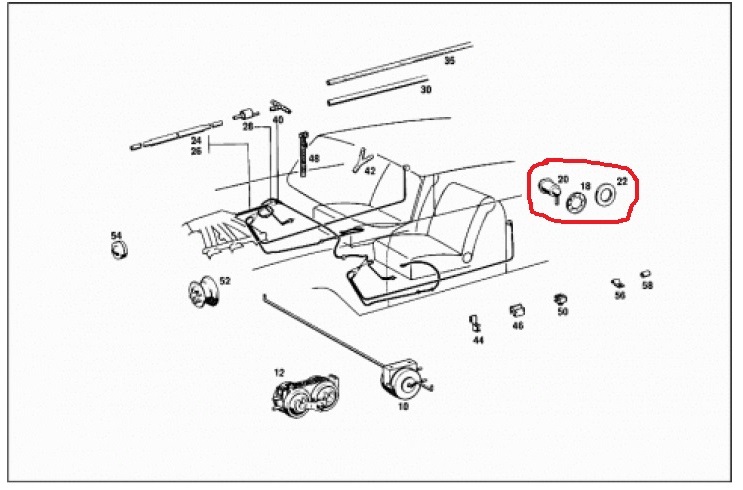

To kręcenie już wiem że do awaryjnego otwierania dachu;) Ta pucha plastikowa do odpowietrzenia baku ?:p Wychodzi ta 3 rurka niby wchodzi w podłogę ale została wyrwana i luźno lata. A tak z innej paki, dzisiaj "odkryłem" znowu jakieś czarne okrągłe przyciski na boczkach tylnych. Do nich wpięte są jakieś niebieskie rurki, schodzą się w jedną i wchodzi do komory silnika iiiiii... oczywiście nigdzie nie wpięte:p

Wszystko wskazuje, ze odkryłeś centralny zamek :)

Wiem że całkiem możliwe że jestem kompletnym idiotą ale niestety nie wiem po co cały ten system. Wszystko ok gdyby było to gdzieś wpięte.

Okrągłe przyciski na prawymi lewym słupku służą do złożenia oparcia fotela na odpalonym silniku.

Dziękuję. zawsze to już jakąś informacja:) Muszę jeszcze ogarnąć jak to jeszcze ma działać;)
