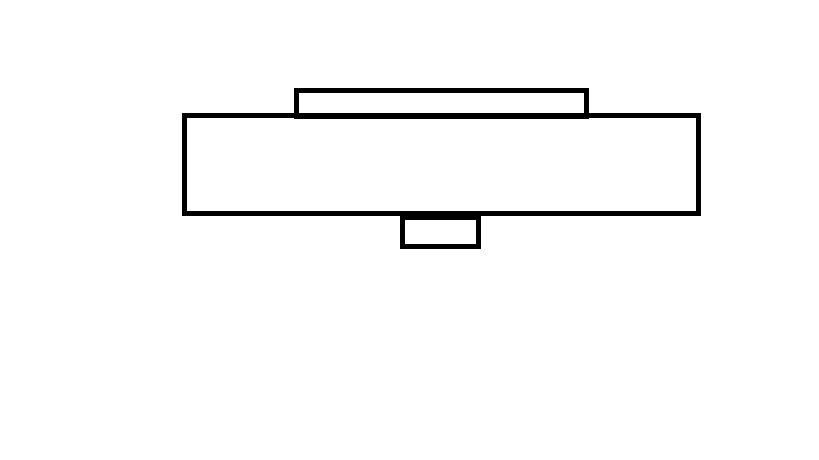

Witajcie, mam kilka pytań dotyczących plastikowego sitka, które znajduje się na filtrze oleju.
Po pierwsze, jak powinno być zamontowane (ponieważ nie jest symetryczne ) ? Mój "profesjonalny" rysunek techniczny wykonany z pamięci mam nadzieję obrazuje to co mam na myśli. Która cześć powinna być na górze ?
Po drugie z ciekawości jaka jest jego funkcja i co by się stało gdyby go nie było albo byłoby założone na odwrót?
Maciek
sitko.jpg [11.58 KiB]

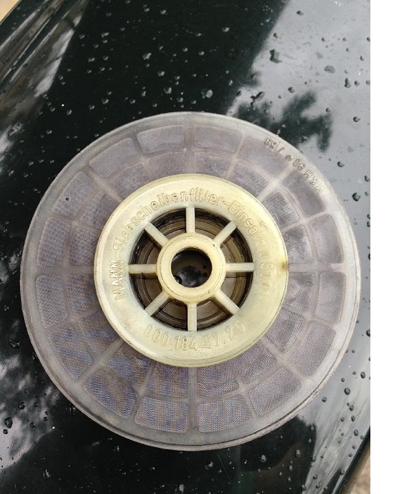

Znalazłem zdjecie tego sitka
Pytanie czy widoczna powierzchnia powinna być skierowana ku górze (w stronę silnika) czy też na dół (w stronę wkładu filtra) ?
sitko2.jpg [ 37.49 KiB | Przejrzano 5831 razy ]

Cześć.
Sitko ze zdjęcia pełni rolę wstępnego filtra oleju,dokładnym oczyszczanie oleju zajmuje się wkład metalowy poniżej tego sitka.
Płaska część sitka która leży stroną na masce ma być u góry wkładu.
Jazda bez tego sitka jest możliwa,znam przypadki,że sitko było porwane z dziurami a silnik nadal pracował,pytanie tylko jak długo,na warsztacie zawsze gdy sitka były uszkodzone zakładaliśmy nowe.
Umyte sitko w ropie czy benzynie przedmuchuj sprężonym powietrzem.
Tą stroną do góry wkładu:
Pozdrawiam.
