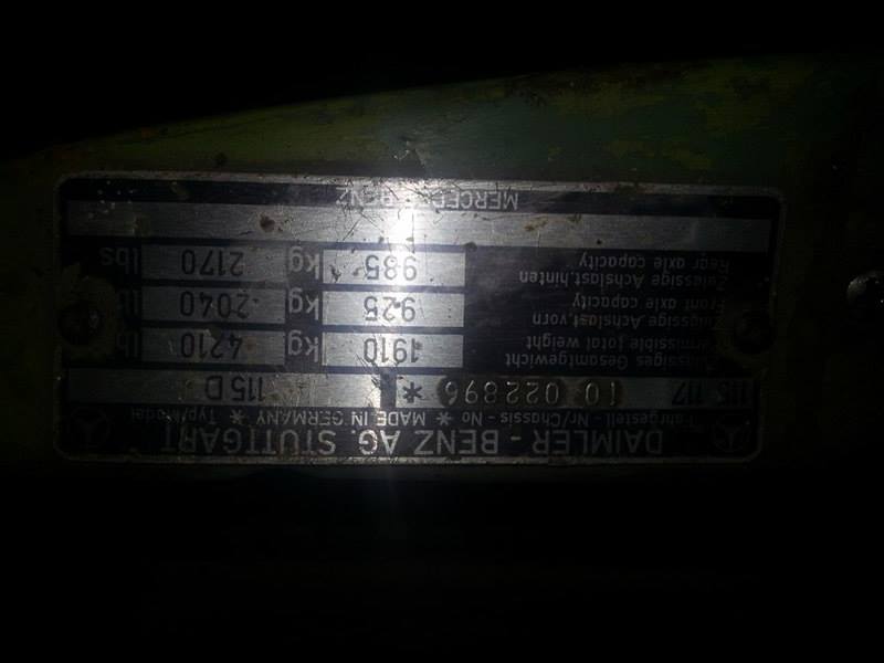

Witam. Jakis czas temu kupiłem w115 i jakoś chciałem zobaczyć czy po vinie dojde jaki siedzi silnik i tu zaczynają się jaja, w dowodzie jakby liczby pozamieniane, na tabliczce tez jakies dziwne. Macie jakies pomysly?

W dowodzie: 511710022896 (Moze powinno byc 115017 lub 115117?)
Nr silnika: 11595110032258 ( Jaki to silnik?)
I zdj tabliczek:
12767354_920107901441851_973513050_n.jpg [ 11.37 KiB | Przejrzano 6680 razy ]
12721779_920107904775184_831713891_n.jpg [ 26.91 KiB | Przejrzano 6680 razy ]

Nr w dowodzie: 511710022896 ( Moze powinno byc 115017 lub 115117 lub 115107?)
Nr silnika: (jutro wstawie)
Zdj tabliczek:

115 117 to 240D produkowany między 1973 a 1976
następna w kolei 10 oznacza kierownicę po lewej i skrzynię ręczną
860 H to kolor zielony Herbsta (identyczny jak mój)
590 - zielone szyby, tylna grzana
427 - wspomaganie kierownicy i skrzynia manualna w podłodze
według tych tabliczek numer tego 240D powinien się zaczynać 616 916 .......
jeśli masz w dowodzie 115 951 to jest to numer benzynowego, czterocylindrowego motoru 2,3
co do numeru nadwozia to w dowodzie masz zamienione cyfry, jak powinno być masz nabite na tabliczce...

Troszkę nie zabardzo rozumiem. Da się dojść jaki silnik mam włożony?
Nazwa w dowodzie: Mercedes-Benz 230
Rodzaj paliwa: Etylina wysokooktanowa
Rok produkcji w dowodzie: 1976
VIN w dowodzie: 511710022896
VIN na tabliczce: 11511710022896
Nr silnika (Na glowicy): 11595110032258
Nr silnika w dowodzie: 11595110032258
Kolor zielony zgadza się tak jak napisałeś, zielone szyby(tego nie rozumiem), tylna grzana zgadza się, wspomaganie ma, i biegi normalnie miedzy fotelami lewarkiem w podlodze

Przecież wszystko jasne: kupiłeś 240D z silnikiem 2.3 benzyna.
Nr nadwozia (nie VIN!) w dowodzie masz pomieszany, ale końcówka numeru się zgadza.
Po prostu ktoś wymienił silnik i zgłosił to w WK, dlatego samochód jest nazwany 230 i w dowodzie masz numer nowego silnika.
Już Ci pisałem że to 2.3.
Zielone szyby to barwione na zielono.

Czyli ktoś kiedyś zmienił silnik ale wszystko jest formalnie załatwione dobrze rozumiem? Trochę szkoda że zmieniony ale tragedi nie ma. Jak wyglądały by pierwsze cyfry numeru nadwozia gdyby to byla odrazu 2.3 benz?
