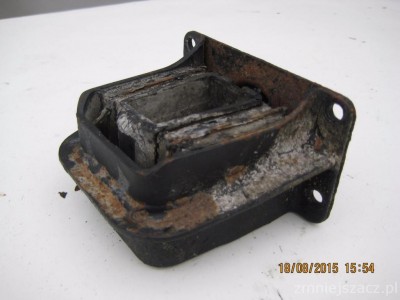

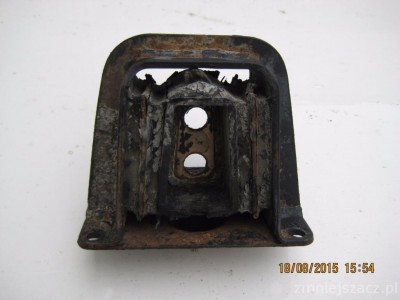

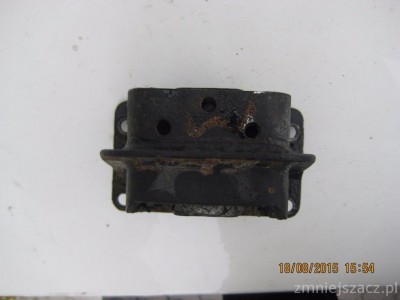

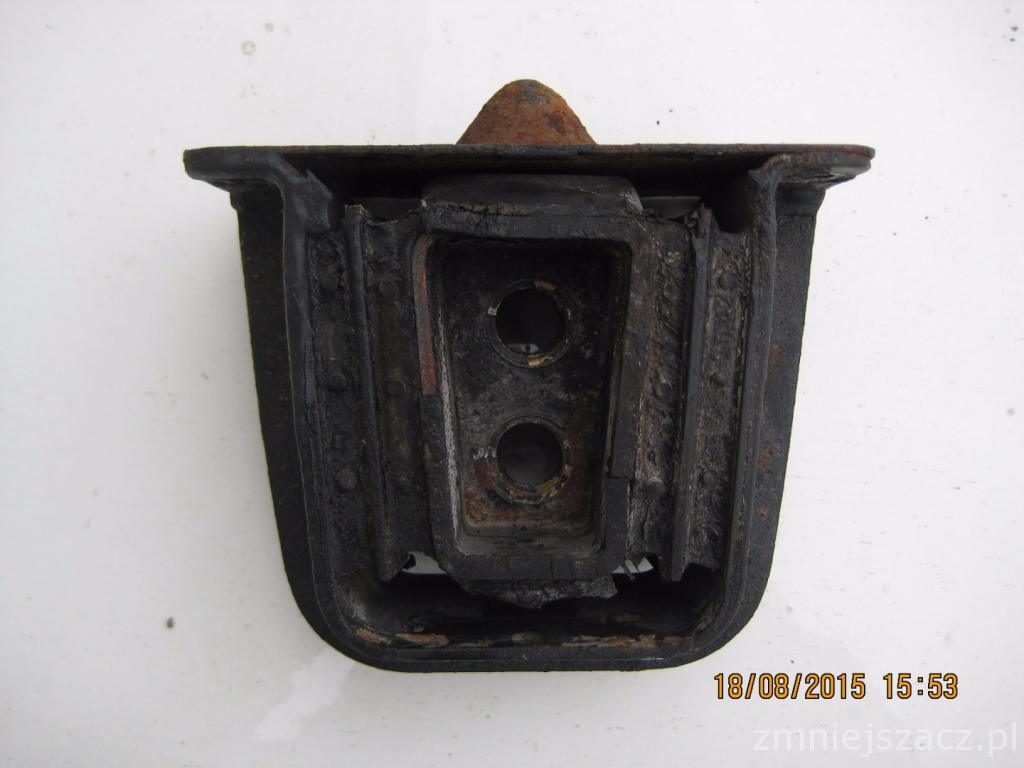

poszukuję poduszki dyferencjału do W114, takiej jak na załączonych zdjęciach albo przynajmniej numeru części - z mojej niestety nie można już nic odczytać [zlosnikz]

A co z nią nie tak, oberwana? Moja wyglądała podobnie ale jak ją delikatnie wypiaskowałem to okazało się że guma nie jest sparciała a piachem zdmuchnąłem rdzę. Potem ją pomalowałem i wygląda ok. Jakby co to masz tu zamiennik z nr OE http://allegro.pl/mercedes-w115-114-123 ... 79587.html

Niestety to nie jest ta poduszka, porównajcie dokładnie z moimi zdjęciami, moja jest niższa, niewiele, ale jest i ma szerszą podstawę. Tak, jest oberwana i trzeba wymienić.

Twoja ma trochę inną budowę i niekoniecznie musi być niższa, może tak się tylko wydawać.
Poza tym, jaką masz pewność, że Twoja jest/ była właściwa? ;)
Post: pt sie 21, 2015 9:50 pm
Rejestracja: czw kwie 02, 2015 3:22 pm
Posty: 27
Numer GG: 3401019
Jest niższa bo miałem obie w rękach [zlosnikz] Pewności nie mam żadnej, ale stara pasuje a nowa nie, dlatego szukam takiej samej :)
Post: pt sie 21, 2015 10:36 pm
Posty: 288
Właściwy numer powinien być A115 351 8748, ale jest już nie dostępny i został zastąpiony od modelu 123 A123 351 1142, jednak na niemieckim forum piszą, że nie zawsze pasuje, bo w zależności od tego czy miałeś poduszkę i dekiel mostu z wcześniejszej wersji czy z późniejszej. Twoja poduszka ze zdjęcia to wersja późniejsza więc teoretycznie powinna pasować poducha od 123.
Np. na Mercedeslager.de do mojego modelu sprzedają właśnie tą do 123. http://mercedes-lager.de/shop/Gummilager-NF-1233511142 Ale tym to się chyba nie ma co sugerować.

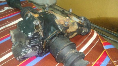

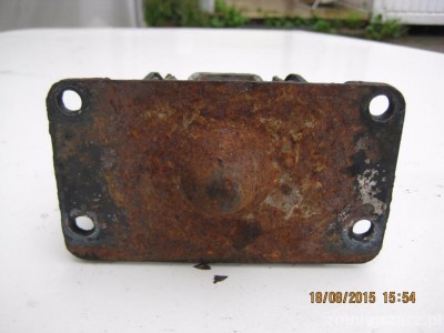

Czy możesz zrobić zdjęcie swojego mostu z góry, żeby było widać jarzmo, w którym osadzona jest poduszka i cały dekiel mostu? Jeżeli to nie problem oczywiście? Chciałbym sobie coś sprawdzić.
Post: sob sie 22, 2015 5:05 pm
Posty: 27
Numer GG: 3401019
Oto zdjęcia mostu, są słabej jakości, ale powinno być widać o co chodzi i dlaczego poduszka nie może być wyższa. Jak ktoś ma jakiś pomysł gdzie mogę coś takiego dostać albo jak rozszyfrować nr części to będę wdzięczny za wszelką pomoc.

OK, dzięki za fotki [zlosnikok]
