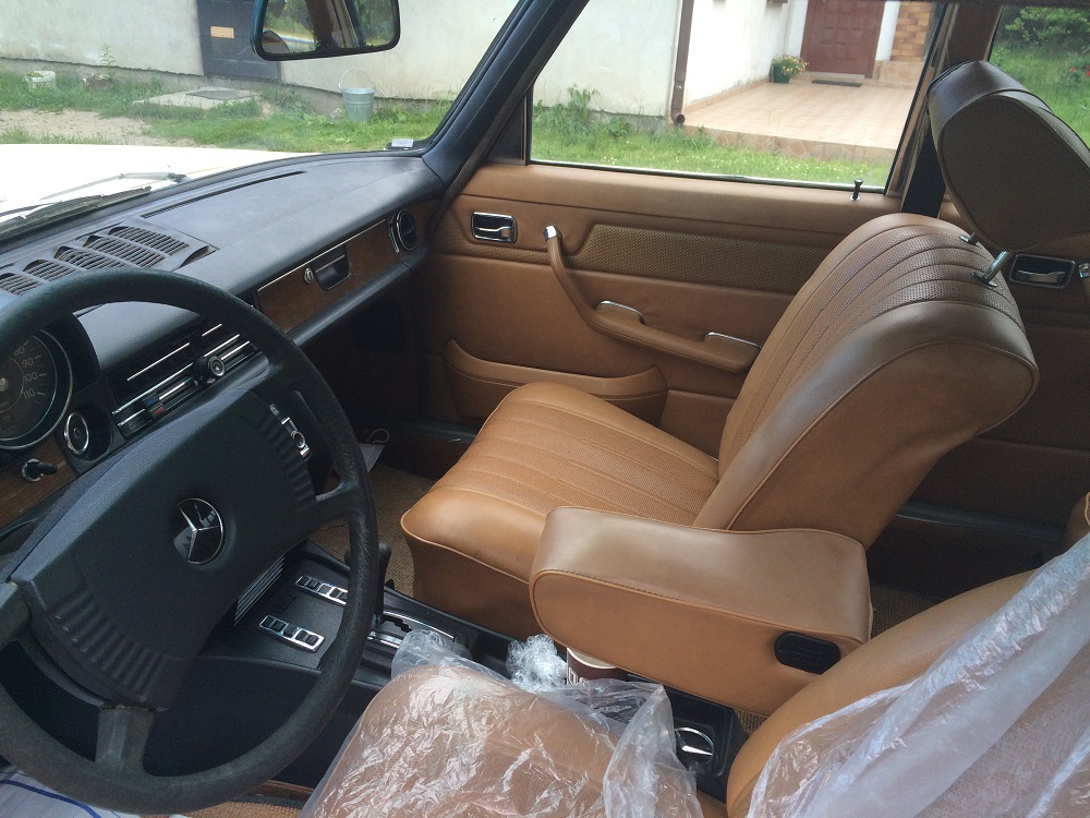

Wprawdzie jeszcze nie jeździ... :) ale wygląda całkiem ok :)
IMG_0463.JPG [ 295.45 KiB | Przejrzano 6762 razy ]
IMG_0462.JPG [ 338.28 KiB | Przejrzano 6762 razy ]
IMG_0461.JPG [ 144.16 KiB | Przejrzano 6762 razy ]
IMG_0459.JPG [ 22.89 KiB | Przejrzano 6762 razy ]
IMG_0457.JPG [ 320.14 KiB | Przejrzano 6762 razy ]
IMG_0455.JPG [ 36.62 KiB | Przejrzano 6762 razy ]
IMG_0454.JPG [ 295.99 KiB | Przejrzano 6762 razy ]
IMG_0452.JPG [ 235.05 KiB | Przejrzano 6763 razy ]
IMG_0451.JPG [ 269.33 KiB | Przejrzano 6763 razy ]
IMG_0449.JPG [ 38.59 KiB | Przejrzano 6763 razy ]

Silnik niestety milczy... kompresja wyszła kiepska... mechanik stwierdził, że rozrusznik kręci zbyt wolno i należy go przejrzeć, jak również że trzeba sprawdzić luzy zaworów. Ze względu na moją pracę ogarnę to najszybciej za 4 tyg. Czy ktoś może w ostatnim czasie remontował OM617 i mógłby podpowiedzieć gdzie (nie licząc ASO) szukać części do tego silnika?
