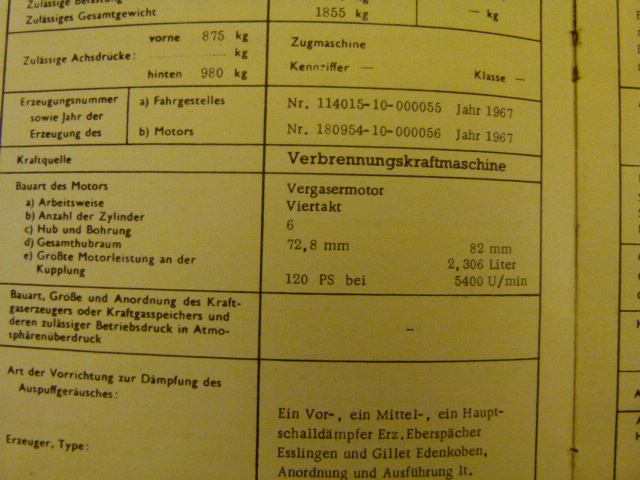

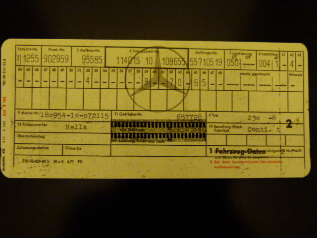

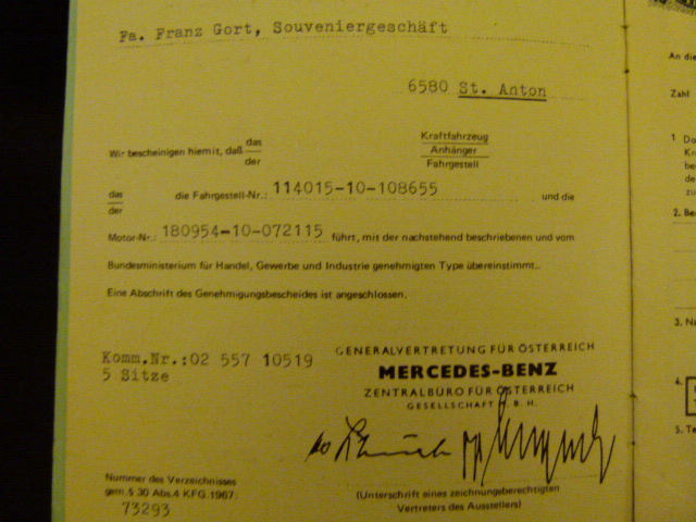

W austryjackim Typenschein, który posiadam do tego auta, wszystkie numery się zgadzają, mam tu na myśli numer silnika i numer nadwozia a pojemność silnika jaka widnieje to 2306 ccm i 120PS!! W karcie danych, którą posiadam, również są identyczne numery nadwozia i silnika, więc wymiana silnika raczej nie wchodzi w grę. Ktoś ma inne pomysły jak to rozryźć?

Może te fotki papierów coś wyjaśnią?
P1020797.JPG [ 32.07 KiB | Przejrzano 5754 razy ]
P1020796.JPG [ 24.11 KiB | Przejrzano 5754 razy ]
P1020794.JPG [ 144 KiB | Przejrzano 5754 razy ]

Albo to nie 2306ccm tylko 230.6 . Tak wpisali i finał. Nawet jest napisane litres.... czyli nie w ccm 2,30litres

Gesamthubraum, czyli pojemność całkowita, wynosi 2,306 Liter co według mnie równa się 2306 ccm. Poprawcie mnie jeśli się mylę. Jest to auto na rynek austryjacki, może to ma jakiś wpływ?

Niestety nie mogę się z tym zgodzić :) Skoro to pomyłka to dlaczego są różne średnice otworów w cylindrach? W moim Typenschein widnieje 82 mm natomiast w danych silnika M180 o pojemności 2292 ccm jest 81,75mm. Skok jest ten sam i wynosi 72,8 mm.

Ja uważam ,ze się mylisz. Z kodu motoru w papierach wychodzi inna pojemność. Więc błędem jest tylko wpis 2,306 litres.
Mówie ci ,że będzie to 230.6
