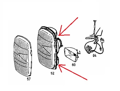

Czy ktoś wymieniał klosz przedniej lampy? Niestety mam od kamienia dziurę. Kupiłem używany klosz i muszę go teraz oczywiście przełożyć. Jakieś wskazówki?

Zdejmujesz chromowaną ramkę - śrubka chyba na krzyżak na dole po środku. Znajdziesz.
Na rysunku masz schemat reflektora. Przy tych czerwonych strzałkach które Ci pięknie narysowałem z obu stron masz spinki które podważasz żeby zeskoczyły. I teraz albo szkło Ci zejdzie samo albo będziesz musiał odciąć od uszczelki jeśli jakiś rzeźbiarz złapał to kiedyś na jakiś silikon. Tak jakoś pamiętam że to się robiło a miałem /8 parę lat temu. Dasz radę i ostrożnie jak kolega wyżej napisał [zlosnikok]

Uważaj , żeby nie uszkodzić szkła w okolicy owych zapinek.

Dzięki Wielkie!!!
