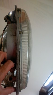

mam lampy na żarówki H1 i przednie klosze są płaskie z oznaczeniem E1 E1 E4
E1E1E4.jpg [ 55.6 KiB | Przejrzano 2548 razy ]

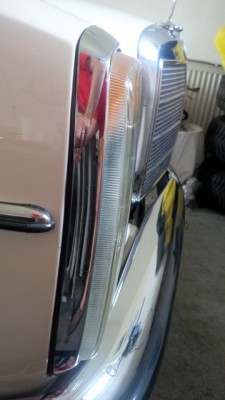

Mam też klosz do lampy H1 ale jest on wypukły z oznaczeniem E4 E1 E1.
E4E1E1.jpg [ 46.17 KiB | Przejrzano 2548 razy ]
Czy te klosze to wersje przed i po liftowe i jeżeli tak, to kiedy była zmiana?
Które są starsze, a które nowsze?

Wg mnie klosze wypukłe są do pierwszej serii.
Płaskie natomiast są na pewno do serii 2 ale możne występowały w już od serii 1i1/2

Dzięki za podpowiedzi.
Post: wt maja 27, 2014 10:22 pm
Posty: 177
Lokalizacja: Miasto Łódź
Jeszcze małe dopowiedzenie.
Zdaje się że z H1 mógłbyś łatwo przejść na H4 - o ile interesuje Cie taka modyfikacja.
