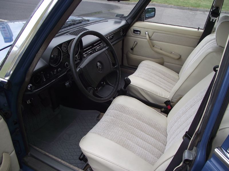

Posty: 147
Dołączam fotkę... Mój Mietek jest z 1975 roku - końcówka roku...

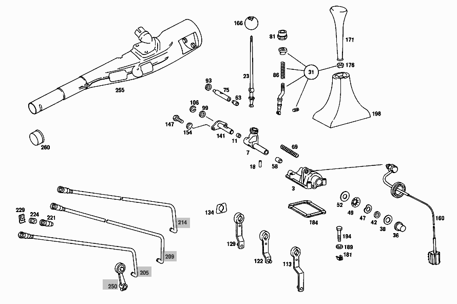

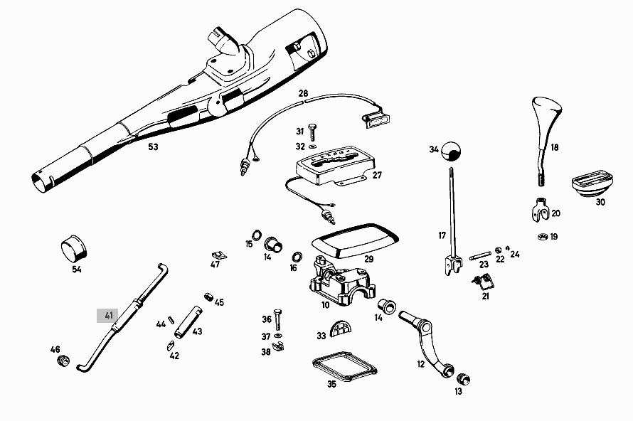

EPC ci pomoże

amon - obrazek jest z automata a tam to zupełnie inna bajka.
Gałka w II serii w manualu na 200% jest wkręcana, może ktoś nie założył kontry ale nie jest na wcisk.

Posty: 299
Tak zobaczyłem i dokleiłem manual. Dzięki.
I tak w pierwsze to nie gra roli [zlosnikz]
