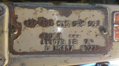

Czy zna ktoś te kody wyposażenia z tabliczki lakierowanej ?
426,586,515

Ktoś chyba zna ;)
Pierwszy to raczej coś współczesnego
Drugi to klima Beher + szyby sterowane el. (jeżeli ci chodzi o stare auto)
Trzeci to chyba też coś współczesnego i może dot.radia
Może ktoś to ma to ci napisze.

to jest wersja USA i mam z rozkodowaniem problem

A to już jasne, że wszystko do starszego auta. Problem z rzadkimi kodami jest taki, że ich miejsce często zajęły inne wypasy z aut współczesnych. Ja się poddaję i nie pomogę.

spoko dzięki , ale ten 586 to pewne ? ;) klima Beher i ele. szyby

Tak pewne zresztą klima musi być bo widzę naklejkę z czynnikiem ;)

Nie widziałem jeszcze auta na żywo mam tylko zdjęcie tabliczki ;)
Czyli został jeszcze ten 426

Znalazłem tyle:
426 from 01.10.1964 to 29.02.1986 MERCEDES-BENZ POWER STEERING AND AUTOMATIC TRANSMISSION WITH FLOOR SHIFT
515 from 01.01.1963 to 31.10.1980 BECKER RADIO EUROPA MW/USW - USA

No to mam wszystko ;) dziękuję

586 AB 01.04.1970 KLIMA-ANLAGE BEHR UND FENSTERHEBER ELEKTRISCH (FAHRER- UND FONDTUEREN)
